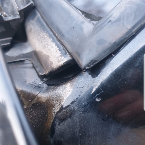

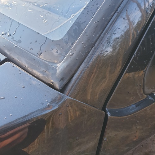

Kiitos kaikille vastauksista. Valuttelin kattolistoista, oven pielistä, suoraan viulukotelolle ja tuulilasin eri reunoihin. Katsoin myös kumihaitarin, ehjä oli ja paikallaan. Nyt löytyi ainakin yksi kohta, josta vesi tulee läpi kuskin jalkatilaan. Kun tuulilasin vasemman alanurkan tiivistettä raottaa, lähtee sinne jonkinnäköinen onkalo. Sinne suihkuttamalla näyttäisi vettä valuvan jalan lepuutuspaikan nurkasta. Tiiviste repsottaa hieman paikaltaan, mutta ei pahasti.
Riittääköhän noin pieni reikä runsaaseen veteen lattialla, vai johtaakohan vain johonkin korroosion rei-ittämään paikkaan.. Tuo reikä itsessään kuitenkin varmaan tarkoitettu avoimeksi.
Sattuisiko joku tietämään, minne tuo onkalo johtanee :roll:

 Viestin otsikko: Re: Citroen BX, vettä lattialla
ViestiLähetetty: 30.04.2021 17:29
Viestit: 333
Paikkakunta: Nokia
Kai tuosta reiästä vettä riittää, sitähän tulee tuohon nurkkaan katolta ja tuulilasilta. Muistaakseni omassa oli korikittiä reikä täynnä, nyt ei ole bx itsellä, en voi tarkistaa...
ViestiLähetetty: 30.04.2021 21:45
BX:n tuulilasi on liimalasi, jos sen nurkkiin vettä suihkuttamalla menee jotain sisälle, siellä on ruostereikä jossain. Tuo "tiiviste" on vain näön vuoksi, ei se mitään tiivistä.

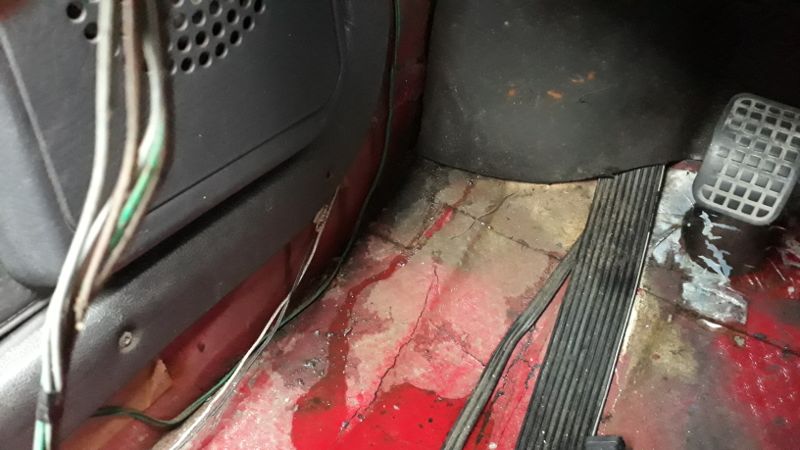

Tuo sinunkin pelisi on jo sen verta vanhaa vuosikertaa, että ottaisin puhaltimen irti ja tarkistaisin kaukalon pohjan huolellisesti perusteellisen puhdistuksen jälkeen.
Omassani nimittäin kaukalon pohjan sauman tiivistys oli pettänyt ja liitoskohta ruostunut ja pääsi veden läpi kabiinin puolelle. Sitä viettoa niihin reunoilla oleviin vedenpoistoreikiin ei ole paljoa, joten vesi jää helposti roskien avustamana seisomaan kaukalon pohjalle..
Kuvassa näkyy selvästi kohta, jossa rintapellin fyllingeistä valuu vettä kuskinpuolen lattialle.
