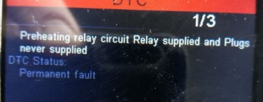

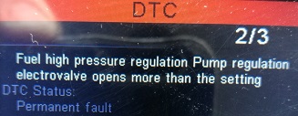

Lämpimimmät vertaistukisterveiset ja tsemppiä! Muutama vikakoodi omastani. Ei lähtenyt käymään, vaikka kuinka pyysin. Lopulta kutsuin Kokemäen Hunksit käymään trailerin kanssa.
C5_2_3.jpg [ 22 KiB | Katsottu 7171 kertaa ]
C5_1_3.JPG [ 21.76 KiB | Katsottu 7171 kertaa ]
C5_3_3.jpg [ 14.85 KiB | Katsottu 7171 kertaa ]
