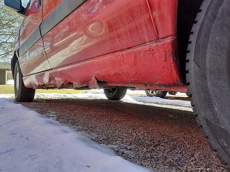

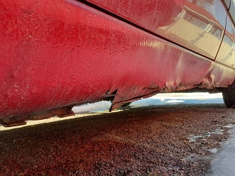

Helppoahan sitä on näppiksen äärellä kirjoitella näitä viisauksia. Mutta kattokaa, kaikki kansalaiset, kansojen syvät rivit, käytettyjen korjaajat, kierrättäjien kierrättäjät! Mun tuleva jeremiaadi, joka aateloi meikäläisen joksikin, mistä ei kehtaa tässä ääneen kirjoittaa. Juhannuksen jälkeen on kerrottavaa ... kenties. En oo ennen vaihtanut helmoja, aina se on herättänyt uteliausuutta, että onko paha, onko järkee, tuleeko hyvä, meneekö leimasta vielä ensikin vuonna? Nuo kuvat on nähty täällä ennenkin, mutta jos joku teistä, arvon lukijat, olis jo unohtanu, miten kauheeta jossain voi olla, melkein kun naapurissa.

No ei vallan paha homma. Aikaa kannattaa varata reilusti. Käsityö on yllättävän hidasta. Jonkinverran täytyy olla peltihommaan tarvittavia käsityökaluja, ja tietysti hyvä Migi. Puhdistaminen on ehkä ikävintä. Hitsauskohdat pitää hioa kirkkaiksi, muuten ei saa minkäänlaista saumaa.

Jos oikein tekee niin menee tuossa toinenkin ilta...
Reilusti vaan oviaukosta koko helma veks niin on tilaa rakentaa sisäosat.

Kannattaa ostaa koko helmapelti jos vaan jostain löytää, senverran pehmeältä näyttää ja kurtussa. Kynnyskotelon yläpuolen pistehitsauksista saakka. Myös mätien sisäkoteloiden korjaus samalla. Ei yhtähelppoa kuin heinänteko, mutta työ tekijäänsä kiittää
