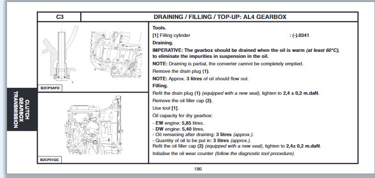

Kyllä Kokemnje ihan oikein sen asian kertoi. Öljyproppu on putki, joka ylettyy ylös oikeaan pinnankorkeuteen. Putken alapäässä sen sisällä on pienempi proppu, josta lasketaan liika öljy pois. Öljyn oikea taso jumpataan laatikon sisään kytkemällä vaihteita. Ohessa on AL4 automaattilaatikon ohjeen eka sivu C3 manuskasta. Sitten se robottilaatikko, sellainen on mulla 2015 1,2 Peukotti 2008:ssa. Suuri Tietäjä sanoi, että niistä lasketaan öljy pois ja kaadetaan oikea määrä sisään, määrä mitataan kaatoastiaan. Tämä määrä ei ole sama kuin AL4:ssä, en muista tältä istumalta paljonko.

2017 C3 Aircrossissa ei todellakaan ole mitään AL4:sta vaan EAT6!
Sahtivaarihan kysyi öljyn määrää ja tietoa, miten vaihto tehdään. Vaihdon tekotapa jo kerrottiinkin, mutta olisihan se silti kiva tietää paljonko sitä öljtyä pitää hommata.
