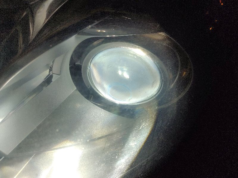

uuno kirjoitti:
minkähänlainen homma projektorin vaihto on... meinaan että pitääköhän umpion lasi irroitaa?
Kiinnostaa täälläkin. Kovin harmaat on linssit ja sinänsä oikein säädetyillä lyhyillä pitkät näyttää liian ylös eikä keila oikein osu tiehen. Onkohan nuo ihan ruuvikiinnitteiset yksiköt vai pitääkö laittaa umpio uuniin jotta liimat pehmenee? Netissä ovat myös putsanneet linssejä ja heijastimia ihan jollain silmälasiliinoilla.
