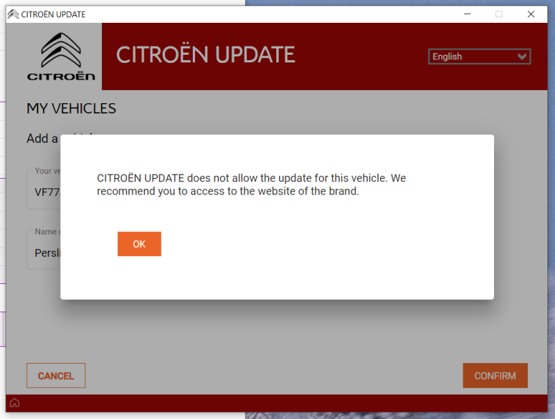

 Viestin otsikko: Re: Android Auto, MirrorLink sun muut softat
ViestiLähetetty: 28.12.2021 04:03
Viestit: 55
Kiitos linkistä, mutta näin kävi. Väliinputoajia ollaan tässäkin pelissä. :cry: +
ei_oo_juustoo_3.png [ 78.76 KiB | Katsottu 2839 kertaa ]
ViestiLähetetty: 28.12.2021 09:15
Viestit: 1994
perslinko kirjoitti:
Näin vähän itsekin jo pelkäsin, sillä ymmärtääkseni tuo päivitys-systeemi toimii kunnolla vasta tässä uusimmassa III-koppasessa :|
