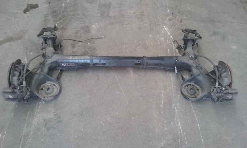

Millainen takapyörän ripustus noissa on? JOS on pitkittäinen kolmiotukivarsi, kuten BX/Xantia/XM/Xsara, niin silloin tukivarren laakerin kuluminen tuntuisi todennäköiseltä syyltä renkaan reunan kulumiseen. Kartiorullalaakerin pettäminen salli väärän asennon takatukivarrelle ja takapyörälle. Ehjät laakerit pitävät pyörän suunnan oikeana.
Mutta korostettakoon, että en :roll: ole koskaan Berlingoa tutkinut.
 Viestin otsikko: Re: Berlingo syö takarenkaita
ViestiLähetetty: 15.01.2022 14:23
Viestit: 1994
XM-Hannu kirjoitti:
Eipä taida olla :roll:
Weinsberg CaraOne 550 UK -24
BMW R 1200 ST -05
ViestiLähetetty: 15.01.2022 14:53
Mielenkiintoisen näköinen. Onko tuo siis lähes "jäykkä taka-akseli", joka vain kiertyy epätasaisuuksien mukaan? Tuosta kuvasta ei ihan yksityiskohdat erotu. Löytyisikö tuosta piirrettyä kaaviokuvaa? Onko pyörän napa pultattu tai hitsattu suoraan tuohon H-rakenteeseen? Kuva on ilmeisesti akselin takaa. Onko tuolla H:n etupäissä jotkut laakerit?
ViestiLähetetty: 15.01.2022 15:23
Viestit: 762
XM-Hannu kirjoitti:
Tässä videolla selitetty tuo akselityyppi: https://www.youtube.com/watch?v=QeZkCyaaPnw
Takanavat on neljällä pultilla kiinni akselissa, eli shimmaamalla pystyy säätämään kulmaa. Ainakin 307:aan on saatavilla myös jotain levyjä joita pyörittämällä voi säätää, mutta perus prikkakin toimii. 307:ssa millin paksuisella sai noin asteen aurausta eli molempia puolia shimmaamalla saa 2 astetta aurausta lisää. Kaikissa Berlingon akseleissa mitä olen nähnyt on kyllä kulmat olleet kohdallaan.

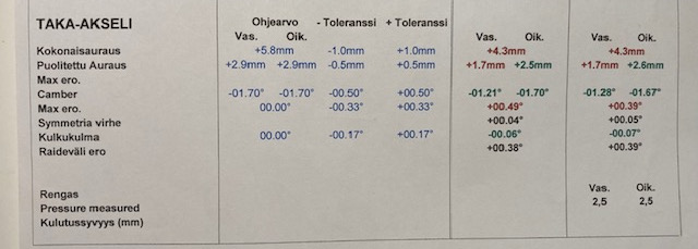

Mulla ainakin tuo kokonaisauraus näyttäisi olevan poskellaan. Noilla arvoilla syö oikean takarenkaan ulkoreunan sileeksi, jos rengas on 205/15.
