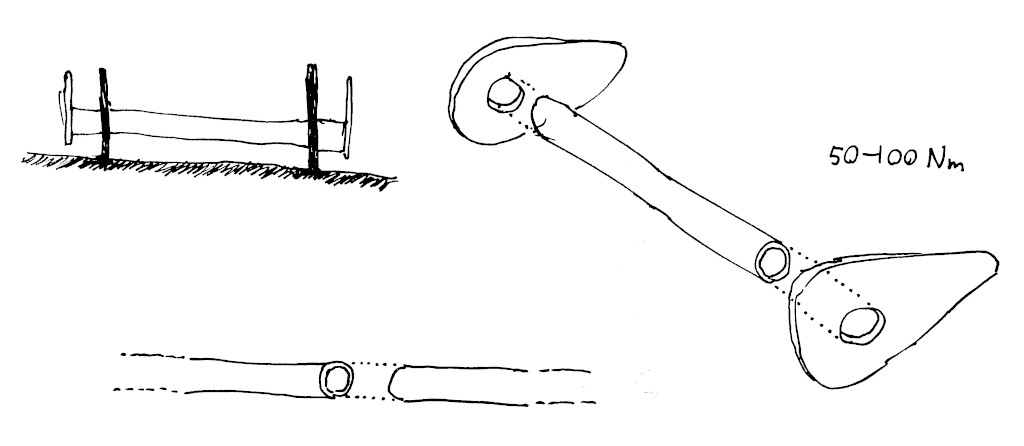

Olis kotiprojektissa (ei auto) tarve vetää akseli rungon korvakkeiden läpi ja saada akselin päihin kiinni pienet laipat vipuvarreksi. Akseli on putkiterästä ja yhteen akselinpäähän kohdistuu ehkä muutaman kymmenen Nm momentti. Akseli on 13-16 mm kokoluokkaa. Ongelmaa ei olisi, jos rakennetta ei tarvitsisi purkaa: laittaisin akselin paikalleen ja hitsaisin vaan laipat akselin päihin suoraan. Oheinen kuva ehkä selventää ongelmaa:
akseliliitos.jpg [ 43.66 KiB | Katsottu 3621 kertaa ]
Ratkaisu olisi akseli-laippa -liitos, joka on purettava tai sitten voisin hitsata laipat, mutta katkaista akselin keskeltä, jos saisin akselin päiden väliin hyvän, avattavan liitoksen. Silloin saisin akselin laippoineen purettua irti korvakkeista.
Viimeinen kriteeri on, että tää pitäis olla mahdollista rakentaa diy-ympäristössä, eli ei sen kummallisempia koneistusmahdollisuuksia tai mahdollisuutta ostaa kalliita booritustappeja tms. ― toisaalta lopputuloksen ei tarvitse olla kaunis, kunhan se on kestävä. Ajatuksia, ehdotuksia?

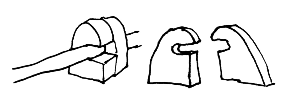

Korvakeratkaisussa olisi mahdollista leikata ja porata samanlaisia korvakkeita useampia kerralla. Laitetaas taas huono kuva:
korvake.jpg [ 65.78 KiB | Katsottu 3031 kertaa ]
Jos korvakkeet teke symmetrisinä, ne voi tehdä saman sapluunan mukaan kaikki kerralla. Sitten kääntää vaan toisen korvakkeen toisinpäin. Ensimmäisen voi hitsata kiinni ja toisen voi laittaa vaikka parilla pultilla ensimmäiseen kiinni.
