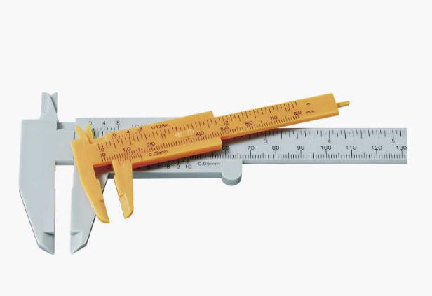

- Kun mittaa kierteiden nousuja, voi laskea työntömitan väliin useita kierteitä. 4 kierrettä 1,25 on tasan 5mm. 5 kierrettä 1,0 on 5mm jne.
- tällä konstilla löytää myös 28TPI ja 32TPI tuumakierteet, kun mauseri ei näytä milliasteikolla millään tasan, mutta siinä ylemmällä tuumanoniuksella tasan.
Kuva; Biltema. Tyypilliset autotallitönärin asteikot näkyy selvästi, siksi nämä muovikikkareet valittu kuvaksi.
