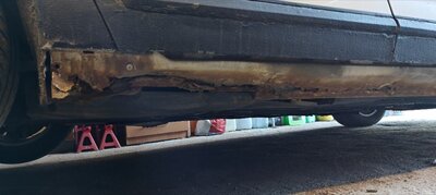

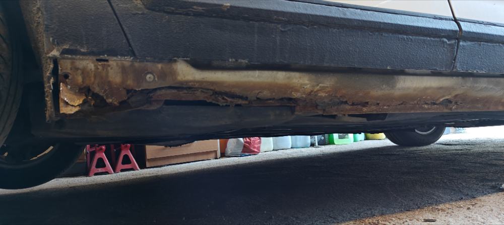

Onko X7:ssa jo noin paha tilanne?
 Viestin otsikko: Re: Mahdollinen hydevuoto ja katsastus
ViestiLähetetty: 13.06.2023 11:32
650tkm ajetussa '08:ssa on. Mutta helma oli siitä kohtaa runtattu sisään. Hantin puolelta takapäästä etuoven takareunaan asti helman pintapelti lähes kokonaan kadonnut.
IMG20230524200632.jpg [ 54.84 KiB | Katsottu 3494 kertaa ]
