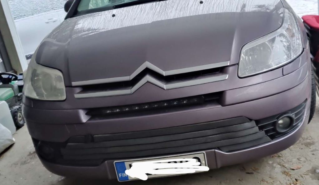

Viestit: 123
Paikkakunta: Riihimäki
Samoilla linjoilla Yasonin kanssa, telttapatja/routamatto on kivaa tavaraa. On se jonain keväänä ollut tuo keula ummessa vielä toukokuun lopullakin. Sitten kun alkaa tarvita ilmastointia, pitää ottaa viimeistään pois keulalta.
IMG_20211128_120646~2.jpg [ 71.72 KiB | Katsottu 4089 kertaa ]
