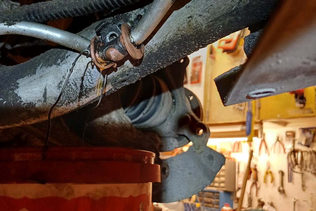

12mm:n alumiiniputki vasemman puolen etupyörän kohdalla on ottanut johonkin osumaa. Tämä putki kulkee siinä apurungon, n.60mm alaputken, vieressä. Tulee edestä jäähdyttimiltä, välissä kumiletku n 30 cm, jatkaa alumiinina taaksepäin, kääntyy ylös tasauspyörästön takapuolelta, ja katoaa parin mutkan jälkeen johonkin. Tuo putki on selvästi ottanut osumaa alakautta, taipunut luttuun kiinnikkeen kohdalta, ja saanut hiusmurtuman. On vuotanut varmaankin pitkään, koska kaikissa sen läheisissä osissa on runsaasti öljyistä kurakertymää. Vuonaa nyt tipoittain oranssinpunaista nestettä.
Auto on nyt nosturilla, ja eilen illalla en jaksanut tutkia enenpää. Onko Aisinin lootalla vaihteistoöljyn jäähdytys, vai mihin tuollainen putki johtaa?
(Muita vaihtoehtoja tuli mieleen ilmastoinnin lauhdutus, ohjaustehostin, etujousitus. Nyt ainakin, pyörien roikkuessa, putki on paineeton)

Tehostimen paluuputki kyseessä

Hyvä tieto. Tuonhan sitten voinee korjata letkun pätkällä, tuskin on suuria paineita enään tuossa kohtaa :roll:
Ainakin ensihätään...

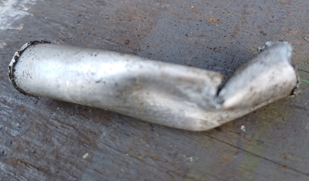

Siis tämännäköinen paikka oli kyseessä
Ja tuon kannakkeen sisältä löytyi tällainen putki:
Ei oikeastaan ole mikään ihme, että vuoti.
