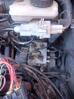

Moi. Stoppi valo vilkkuu taulussa. Näyttöön ei tule mitään vihiä asiasta , vikakoodeja ei lexiaan ilmaannu. Ainoa että anti break unittiin ei saa yhteyttä kun tekee diagnoosia. Abs yksikkö ja pyörän anturit tähän mennessä vaihdettu. Edelleen stop vaan vilkkuu. Mitähän seuraavaksi?

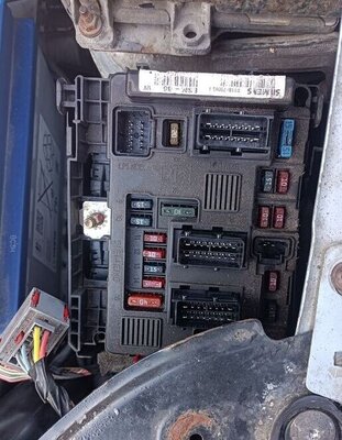

Tämä on tällainen ebaysta ostettu virallinen Kiina kopio lexia. Ohjelmistopäivitykset on jonnekin 3 vuotta sitten versioon. Tällä on luettu/koodattu saman vuosimallin C5 citikat , pari pösöä mutta ei siis varsinaisesti 2003 berlingoa. Tosiaan kaikki muut vikakoodit putsattu ,abs yksikön kohdalla tulee no connect ja stoppi vaan vilkkuu taulussa kera kolmen piippauksen.
Nyt tuossa myös kaiveli Bsm boksin auki ja sielläkin ne isot sulakkeet ehjiä. Relehän ilmeisesti sitten on tuon Bsm boksin sisällä?

Jos ABS-yksikköön ei Lexalla saa yhteyttä, niin siellä voi olla väylässä vikaa, johto poikki tai jotain. Puuttuuko muita ohjausyksiköitä? Oliko liittimen pinnit kunnossa ja tiiviin (kuivan) näköiset kun vaihdoit ABS-yksikön? Oliko samalla numerolla ja samanlaisesta ajoneuvosta kuin vanha?

Liittimet olivat ok ja kuivat. Rapsuttelin vielä varmuudeksi.
Muita ohjausyksiköitä ei puutu kuin tuo ABS. Samalla numerolla ja samanlaisesta berlingosta kuin vanha.
Ongelma siis että stoppi valo vilkkuu mittaristossa auto päästää 3 piippausta ja mitään muuta vinkkiä ei tule. Ei vikakoodeja lexiassa. Täytyisi testata tietty vielä jollain liukkaalla että potkiiko poljin takaisin.

Edittiä edelliseen: uudempihan tuo näyttää olevan kun on BSM yksikkökin (PSF1 noissa kuvissa). Siellä ei näyttäisi tuolle F3 olevan mitään relettä, vaan suoraa jollain puolijohteella syötettäneen. Mittaa sieltä lähtevä jännite, 16VGR liittimen pinni #3. Jos puuttuu syöttö niin koita ilman liitintä ja käytä virrat pois välillä. Nuo suorasyötöt sammuu jos on matkalla oikosulkua eikä välttämättä palaa ennen kuin käyttää virtoja pois.
