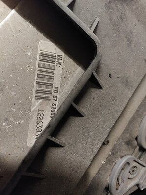

Tälläinen tarra ECU:ssa
c5 ECU.jpg [ 70.61 KiB | Katsottu 1303 kertaa ]

Ei ehkä oikea tarra tai sitten voi olla, yhdessä kohdassa näkyy S2000 ilman tarkentavia numeroita/kirjaimia Sagem S2000 ECUja ainakin on ollut C5:ssa ja monissa muissakin PSA peleissa (ja kuvan liittimien kahvat/lukitukset on aika samanlaisia kuin Sagemin S2PM:ssä)
Googlella Sagem S20000 immo off
löytyy vaikka tuollainen ohje:
https://www.youtube.com/watch?v=h1htkIti02E
Katselin pätkittäin sieltä täältä, siinäpääpiirteissään juotetaan irti ilmeisesti EEPROM ja kirjoitetaan prommerilla uusi ohjelma sisään (en katsellut/selvinnyt mistä se tai tarvittavat muutokset ohjelmistoon oli saatu, ehkä luetaan vanhan piirin ohjelma ja muutetaan, lasketaan virheenkorjausbitit ja talletetaan ne muutetun ohjelman kera) juotetaan piiri uudestaan paikoilleen. Ei ollenkaan helpoin ainakaan ekana hakkerointiprojektina.
Googlen kuvahaulla löydät tarrojensijainnin kun kirjoitat Sagem s2000 ja kuvahaku. ja ohjeita ajoneston poistoon et taida enää tarvitakaan...
