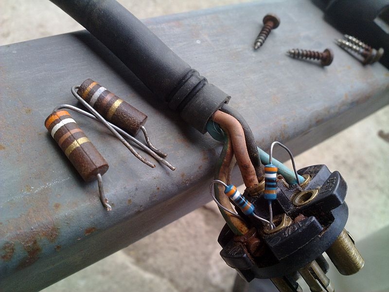

Laakkosella Jyväskylässä asensivat C4 vm. 2009 2014 keväällä vetokoukun ja tarpeellisen boxin. Minun peräkärryn Ledit toimivat kuin vilkkumajakka. Laakkonen osti minulle 200 €:n sovituspalikan, mutta ei sekään toiminut kunnolla. Palautin sovituspalikan ja korjasin itse.
Perävaunuliittimen ( kärryn puoli ) sisälle laitoin vilkuista maahan 390 ohm / 1 W ja nyt toimii.
Miksi noin iso vastus ( 390 ohm ) ??? Hehkulampun kokoinen eli 5 W:n vastus ei sinne mahdu. Hehkupoltin on noin 1 - 40 ohm.

Molemmat vastukset kuvassa ovat 1W isommat aisan päällä ovat hiilimassa ja pienemmät liittimessä metallikalvo.
Perävaunuliitin_pieni.jpg [ 82.11 KiB | Katsottu 21794 kertaa ]
