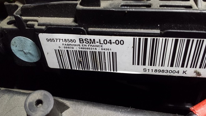

masa51
Viestin otsikko: Re: C5 ei käynnisty Lähetetty: 07.11.2016 22:37 |
Viestit: 80 Paikkakunta: Toijala
Otin sen BSM rasian käteen. Kyllä vika siellä on koska annoin akusta suoraan virtaa pumpu sulakkeelle niin käynnistyi. Mikä N:o tässä himmelissä on se millä alan etsiä sopivaa tilalle?

Jankos
Viestin otsikko: Re: C5 ei käynnisty Lähetetty: 07.11.2016 23:01 |
Viestit: 1230 Paikkakunta: Jokioinen
BSM-L04-00 Tuo kun täsmää niin pelittää. Toiset väittää että muillakin numeroilla olisi merkitystä mutta melko monta tullut vaihdettua ja hyvin pelaa kun tuo vaan täsmää.
