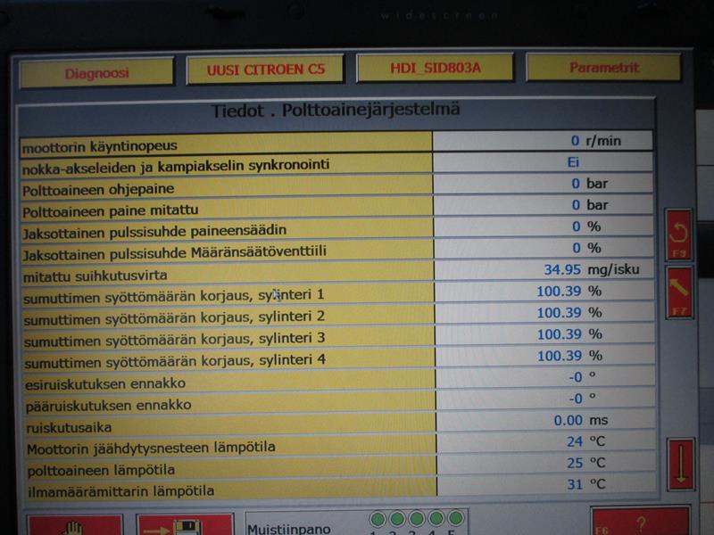

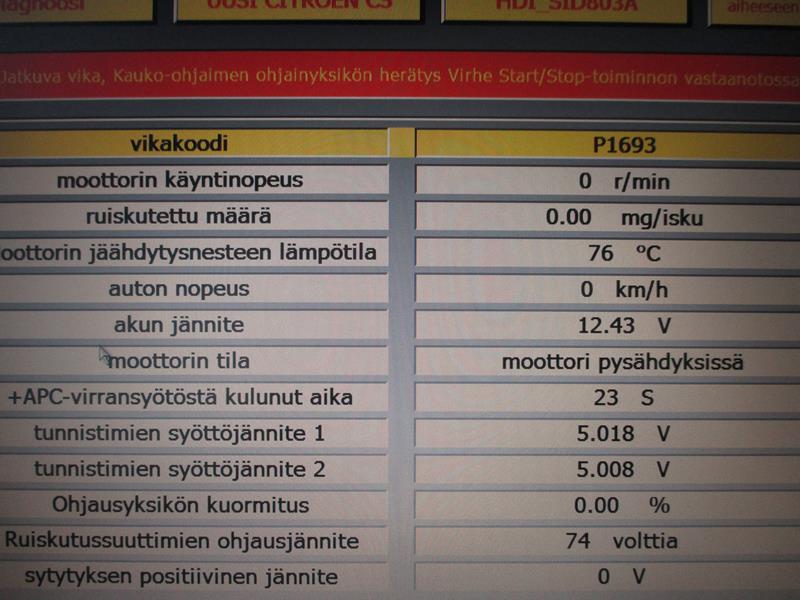

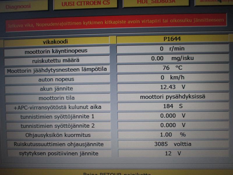

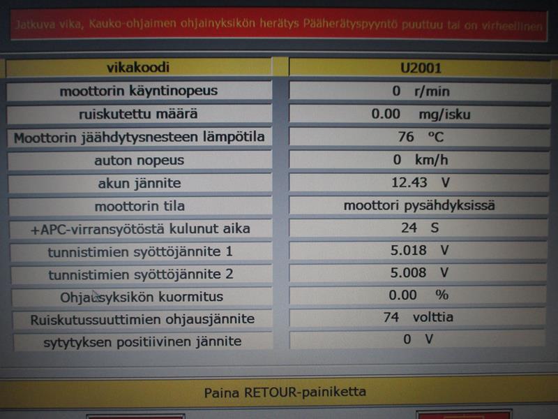

Kiitos hyvistä vihjeistä :)
Tänään sain viimein luettua vikakoodit. EGR-venttiilin sulkua en vielä kerinnyt tehdä kun meni kaikki aika Lexian kanssa opetellessa. :oops:
IMG_7920 (Copy).JPG [ 76.29 KiB | Katsottu 17771 kertaa ]
IMG_7919 (Copy).JPG [ 78.32 KiB | Katsottu 17771 kertaa ]
IMG_7918 (Copy).JPG [ 75.17 KiB | Katsottu 17771 kertaa ]

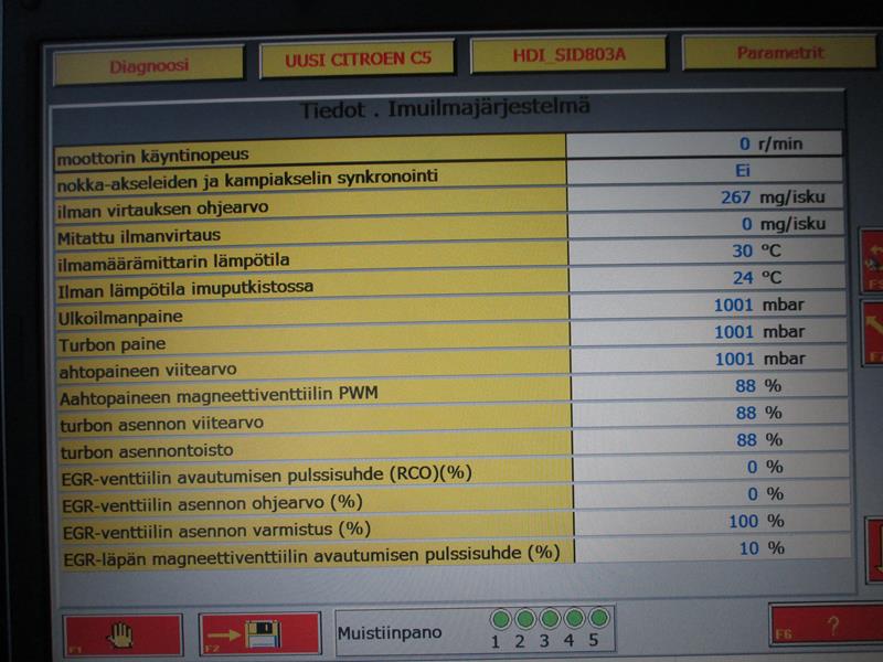

 Viestin otsikko: Re: C5 2.0 Hdi RHRH -06 hyytyi
ViestiLähetetty: 16.05.2018 23:07
Pumpun tuotto oli pyynnin mukainen, samoin ilmanvirtaus ohjearvon mukainen.
IMG_7924 (Copy).JPG [ 78.98 KiB | Katsottu 17769 kertaa ]
IMG_7922 (Copy).JPG [ 77.46 KiB | Katsottu 17769 kertaa ]

Eskere näköjään pastesi ei-Startin aikaiset kuvat, mutta startin aikaan tosiaan raili paineet oli siellä 500+bar tasolla jota lienee pyyntikin.
Samoin mitattu ilmamäärä vastasi sitä mitä kone tahtoi eli noin 250mg per pamaus.
Sitä jäin miettimään, että voiko mitattu ilmamäärä olla noin "kohdallaan" samaan aikaan kun ei tee muuta kuin lupailee ?
