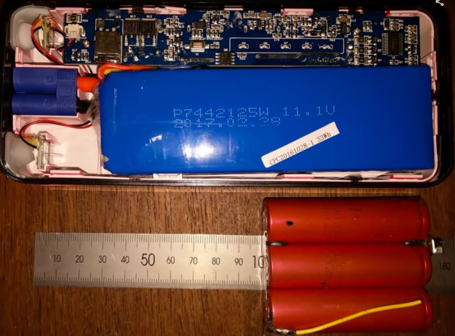

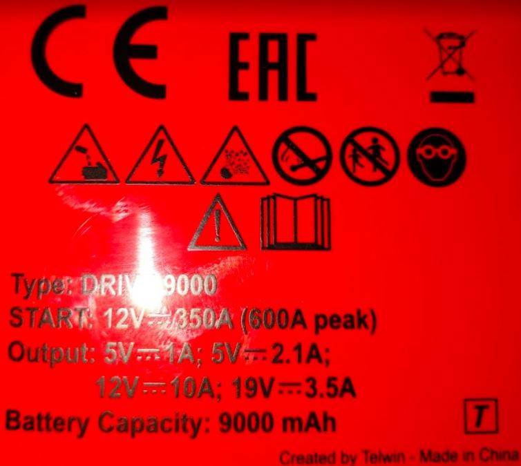

Telwin Drive 9000 sielunelämää, muistin väärin nuo wattitunnit, oli vieläkin pienempi energiasisältö eli 33 Wh 11,1 V, joka tekisi inan alle 3 Ah (3000 mAh), ja nuo on nmellisarvoilla, eli riippuen virroista osa wateista voi jäädä akun sisäiseen resistanssiin lämmittämään akkua. Jos epäilee että 33 Wh olisi joku ihan muu merkintä kuin kapasiteetti, niin akun kyljessä olevalla koodilla P7442125W kun hakee, niin löytää paljon kiinalaisia jump-startereita ja irtoakkujakin, joissa wattitunnit samaa luokkaa, liitteenä kuva akuista ja laitteen teksti, eikä se 9000 mAh voisi olla edes ampeeritunnit 5 V USB lähdöstä, koska sekin jäisi paljon alle ilman häviöitäkin laskettuna, eli mielestäni selkeä markkinointivale.
(Tuo kolmen punaisen irtokennon paketti on vain vertailun vuoksi 3x18650 akkuja, eikä liity mitenkään Telwiniin ja varmistin vielä että se mAh lukema tosiaan luki laitteen takanakin, eikä laitteen ulkopuolella lue energiasisältöä Wh lukemana, tuolla on sellainenkin merkitys että nykyään lentokoneisiin ei yleensä saa tuoda yli 100 Wh:n (litium)powerbankkejä, ainakaan ilman erillistä lupaa, 12 V*9 Ah tekisi 108 Wh, uudemmissa luulisi että Wh lukema olisi painettu ulkokuoreenkin että pääsee lentokoneeseen tuon kanssa)
