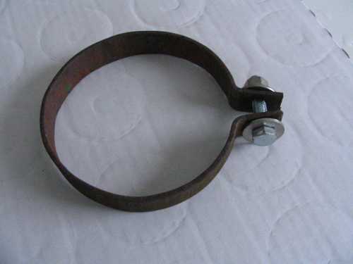

Varaajapalloja varten tein lattaraudasta tuommoisen pannan, sen mahtuu kiristämään pallon päälle ahtaaseenkin paikkaan. Pallon ja raudan väliin kaksinkerroin taitettu hiekkapaperin palanen niin pitää lujasti. Ideana on että kun panta on paikallaan niin kiristysruuviin voi sitten vaikka hylsyn jatkovarsien avulla naputtaa mistä sitten sopivin tila löytyykin. On toiminut hyvin.

Minkähän näköinen tuo Sitrosen avain on livenä? Pikkasen kalliin puoleinen kertatarvetta ajatellen.
Itsellä on moponetin ketjukäyttöinen ö-suodatinavain. Se vain vaikuttaa melkoisen rimpulalta kunnollista vääntämistä ajatellen.
Bilteman avaimessa olis vähän enemmän vartta...

Majko kirjoitti:
Eipä siitä kuvaa sattunut olemaan. Siinä on tuollainen vanne, mitä yllä "12Soupapesin" ideoimassa omatekemässä avaimessakin. Vääntövarsi on n. 40 cm pitkä. Sitten siinä on eräänlainen epäkesko, joka kiristää pannan, kun siitä varresta vääntää. Lisäksi tietenkin lukitus, joka pitää otteen pallosta. Yksinkertainen käyttää ja toimii.
