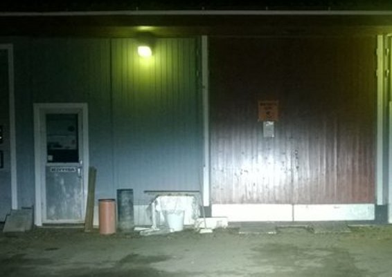

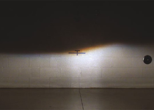

Alla pari kuvaa "valaisemaan" mistä on kyse.
Tiedoston kommentti: Tässä vaakasuora raja on epätarkka, nouseva kiila epämääräinen ja kirkkain kohta väärässä paikkaa. Ledin valonlähde nyt vaan on väärässä kohtaa valaisinta.

Tiedoston kommentti: Kuviossa pitää siis olla kiila oikealle (LHD-autossa) ja terävä vaakasuora raja. Lisäksi kohdassa, jossa kiila alkaa nousta, kuuluu olla kirkkain kohta kuviota.

Juuri tuota ilmiötä tarkoitin, se lähivalojen oikea kuvio tuntuu olevan aika vaikea käsittää joillekin tuunaajille.
taisi ollakin minun linkki joku hämärämpi :) sivusto, sama video löytyy youtubestakin, kuvioita loppupuolella 4:23 alkaen:
https://www.youtube.com/watch?v=82dqiEceKP0
Xsara Picassoon vaihdettu LEDit ja vaihtaja kehuu, mutta lähivalokuviot on silti aivan pielessä. Tuo ilmiö muuten toistuu yllättävän monessa HID/LED muunnoskittivertailussa: asentaja kehuu "onpas hyvät" ja valokuviot kertoo "aivan perseestä". Picassonkin tapauksessa vain kaukovaloilla oli tarkka yläraja?

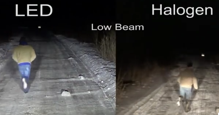

Tässä hyvä vertailuvideo LED vs halogen.
https://www.youtube.com/watch?v=Q4f0eSmOn4g
Tuon perustellaa lähivaloina kelvolliset, pitkinä ei toimi.
Jos polttimo on autoon helppo vaihtaa, niin LED-valot kannattaa laittaa syksyllä ja pitää kevääseen.

Janne L kirjoitti:
Ehkä tuo itselle toimii, mutta vastaatulijoille ei, eli häikäisee. Ei ole kuvannut seinää vasten, eikä tietä pisin pysy päättelemään kummempia, mutta vertaa tuossa liitteen kuvassa (kuvakaappaus tuosta videosta) selässä näkyvää varjostimen tms. lähivalojen rajaa, jota LEDillä ei näy ollenkaan, omasta mielestä taas niin kovin hyvä ja ihana...
