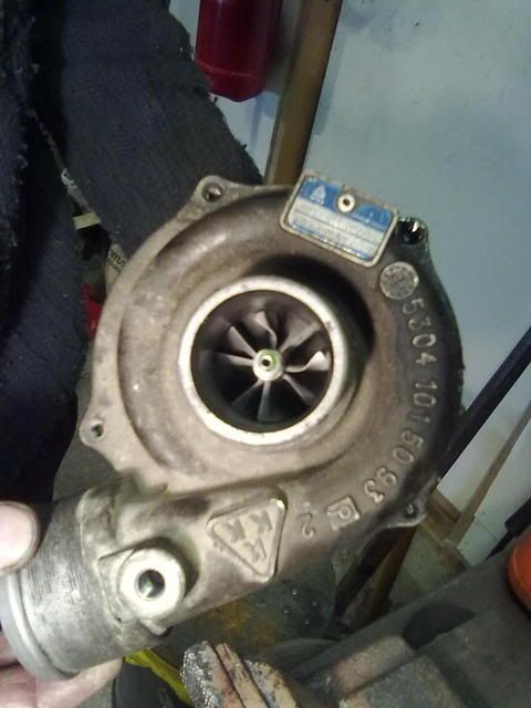

Tässä Xsaran turbossa on todennäköisesti jääkokkare irronnut huohottimesta ja tullut turbon siiville taittaen niitä ja siten saanut turbon epätasapainoon. Turbo oli vielä aivan toimintakuntoinen, ainoastaan voimistunut ääni kertoi, että jotain oli turbossa vialla. Ennenpitkään olisi tästäkin laakerit pettäneet jos asiaan ei ajoissa puututtu.
Työkaverilla Xsarassa turboja meni kolme kpl 140tkm ajon aikana ja siksi hän siirtyi Toyota-kuskiksi Sitikkakokeilun jälkeen.

Mikään öljy ei kestä sammutusta jos turbo on punahehkussa. Joka ikinen öljy karstoittuu sinne laakeriin. Mutta, Suomessa turbo hajoaa talvella jään takia. Otas nyt tarkkaan selvää kun saat vehkeen korjausksesta että mikä OLI syy?
Kaikki moottoriöljyt tasan palaa turboon jos käyttö on täysin holtitonta. Jopa ihan oikeat turbiinöljyt palavat kuumiin pintoihin jo 300 asteessa ja ne eivät oikeasit ole edes öljyjä vaan suunniteltu ihan helvetillisiin olosuhteisiin.
Mutta, olis kiva että tässäkin viassa tultas kaapista ulos ja todettas että ahtimen impelleri on täysin mutkalla ja säpäleinä. Varsin kun ongelman kuvaus on että "laukes motarilla" niin jostain, esim huohottimen tuottama jää irtosi ja niin tuli kuolema ahtimen siiville.
Pistän kyllä sit viestiä et mikä mahdollisesti rikkoi turbon. Jospa se tieto auttaa jotakuta ettei tule samaa vahinkoa kuin mulle. Täytyyhän se syy selvittää ettei mene tuleva turpiini samalla lailla.Melkoinen hinta haitari tuntuu olevan kunnostetuilla turboilla mitä olen netin sivuilta löytänyt. Olisko kellään suositeltavaa kyseisestä asiata?

Turboissa olis ihan oikeasti viisasta vetää huohotinilma pois talveksi sieltä imupuolelta. Veden määrä meinaan on valtava sieltä huohottimesta.
Ma veikkaan että näissä monissa turboissa joissa homma laukeaa jään takia on käynyt niin että huohottimen syöttö on kamalan kaukana siitä turbon imuaukosta ja vesi ehtii jopa jäätyä siellä torven mutkissa. Itselläni on ollut vain CX turboja ja niissä on huohotussyöttö hyvin liki turbon imuaukkoa joten vetenä menee sisään... tosin, isompi vesimäärä tekee sekin impellirin lapaan mutkan ja sitä kutsutaan soft FODiksi. Vesipisara kun osuu 130 000 rpm pyörivään impellerin siipeen niin syntyy juuri tuota kuvaa jota Eskere esittää, jää nimittäin yleensä repii siiven ja vesipisara vääntää siiven. Näitä on tullut nähtyä ilmailupuolen auxliary power uniteissa joissa on impelleti "pieniä" eli niinkuin luokkaa 100 mm halkaisijaltaan. Vesi vääntää lavat, jää repii.
Ja se kuuluisa "elikkäs" kohta... turbo-koneissa on HYVIN tärkeää suojata öljypohja ja keula viimalta sillä veden määrä kumuloituu öljyn joukossa kummasti pakkasilla ja lopulta se vesi höngitään sinne imupuolle.
