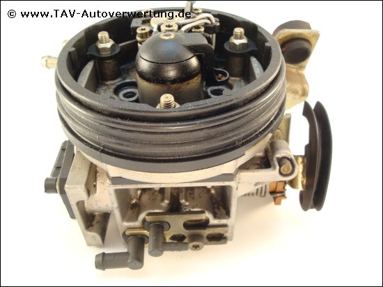

Marelli on todennäköisesti 1.8 16V:n kaasuläppäkoteloon uppoava malli:
1.4:ssä taas on ihan tyhjäkäyntimoottori Monojetin kaasuläppäkotelon yhteydessä:
