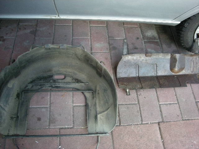

Olen ostanut Bilteeman halpaa kotelosuojaa. Jos pelti on jo alkanut ruostumaan niin joskus olen laitanut ensin pellavaöljyä. Se on siitä pirullinen aine että valuu melkein kaikki pois koska kuivuminen kestää 1-2 viikkoa kesälämmössä. Silloin yksi kerros ei suojaa mitään kuten testitkin kertovat. Hidas kuivuminen takaa sen että imeytyy syvälle ruosteeseen. Takana olevat pahoin ruostuneet osat jotka voi irrottaa kuten varapyöräkotelo ja akselin suojapelti olen irrottanut kymmenen vuotta sitten ja suojannut ainakin kolmella kerroksella pellavaöljyä. Niissä siis ei ole mitään muuta ainetta. Siinä meni pari kuukautta kunnes sain ne takaisin. Tiedän että ammattimiehet vihaavat tätä ainetta mutta voin huomenna ottaa kuvia niistä ja ruoste on pysynyt kaukana. Niille en ole kymmeneen viimeiseen vuoteen tehnyt mitään
 Viestin otsikko: Re: Xm yllätti kolmannen kerran....ruosteisesti
ViestiLähetetty: 14.01.2014 12:32
Viestit: 462

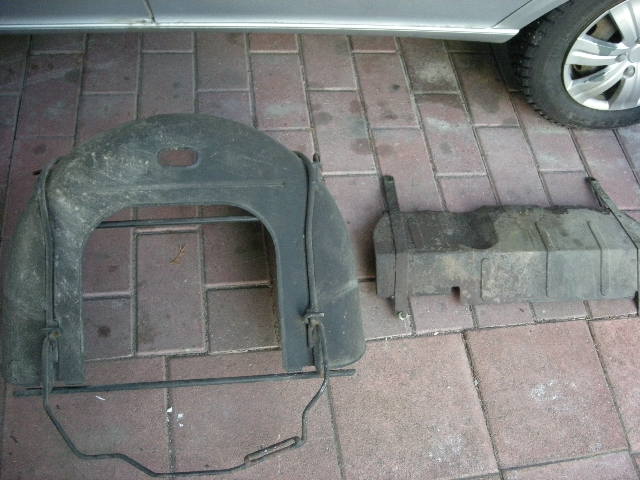

Tässä näitä kuvia pahiten ruostuneista kappaleista jotka suojasin kymmenen vuotta sitten. Niissä oli aikoinaan Korpivaaran toimesta suoritettu ruostesuojaus, paksu massa jonka alla oli koko alueetta paksu ruostekerros. Massa irtosi helposti isoina liuskoina. Pellissä olevat ruosteliuskat raavin taltala pois. Kiinteä ruoste jäi paikoilleen. Joistakin kohdin pelti oli puhki. Kymmenessä vuodessa ruoste on pysynyt kokonaan pois ja pellit on aivan samanlaisessa tilassa kuin suojauksen jälkeen paitsi likaantuneet. Tällä aineella on se hyvä puoli että jättää kuivan ja kiiltävän pinnan johon kura ei tartu niin innokkaasti kuin tahmeaan pintaan.
Koteloihin kyllä laittaisin nykyään Dinitrolia tai vastaavaa, se ryömii hyvin kun on ohutta kuin tärpätti.
