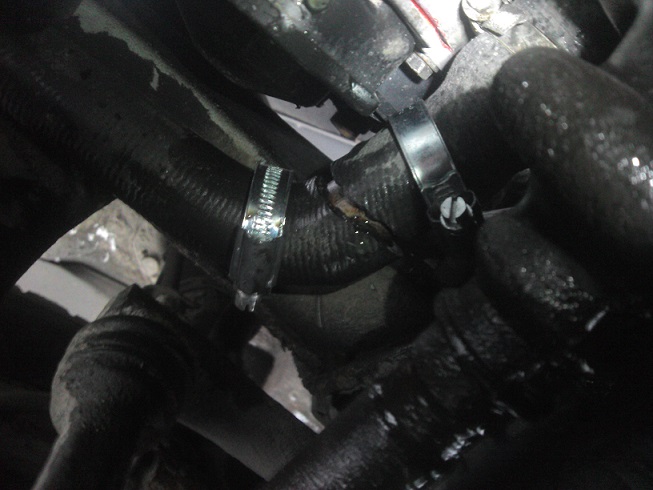

Tämä tuli asennettua. Tuo omista varastoista löytynyt letkulämmitin sopi tähän hyvin. Nyt on sisätilanhaarat ja kaikki paikallaan :) Asennus meni alakautta helpoiten. Putken katkaisu meni ehkä hieman pieleen. Ensinnäkin meni hieman vinoon ja sitten vielä turhan lähelle letkun mutkaa. Tiivis siitä kuitenkin tuli. Tekee sitten ensi kerralla niinkuin kokemjne neuvoi, eli 5 - 6 senttiä sieltä letkun päästä ;) Ohessa kuva auton alta, ennenkuin letkukiristimet on kiristetty.
Jos joku toinen onneton nyt vielä tämmöisellä ajelee talvella ja joutuu siihen vielä lämmittimen asentamaan niin suosittelen lämpimästi tämän letkuversion asentamista. Tuossa asennellessa kauhistelin vielä sen laippaversion hankaluutta...
Kiitoksia paljon taas avuista

Esa66 kirjoitti:
Tarkoitat siis, että pääsee ajamaan! :)
Juu. Lähinnä yritin sanoa, ettei näitä BX:n letkulämmittimiä varmaan enää mitenkään hirvittäviä määriä asennella...
