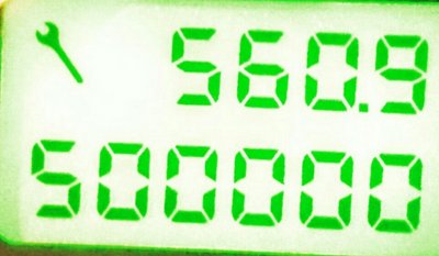

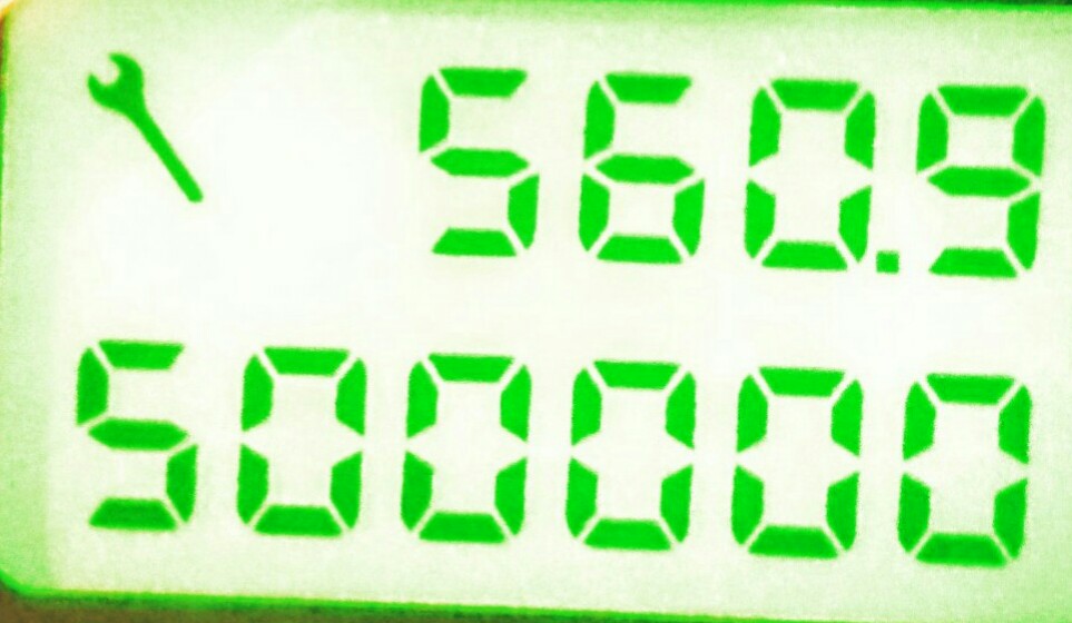

Vika oli tosiaan vesipumpussa.
Ja matka jatkuu..
_20151231_173136.JPG [ 89.11 KiB | Katsottu 8683 kertaa ]
