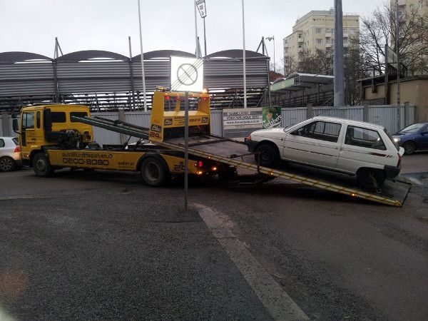

Loppui aika kesken ennen katsastusta. Kun ei ole aikaa niin ei ole aikaa. Toisen kerran sai käyttää AL-Plus jäsenyyden hinauspalvelua.
France-Moteurin henkilökunnalle ennakkovaroitus, että tämä pudotetaan teidän iloksi sinne. Soittelen maanantaina, ei ole kiire.
13 autoa, joista 4 taksia laskin että soitteli torvea ja käyttäytyi kuin ääliöt vaikka kyseessä oli hinausliikkeen auto vilkkuvalot päällä.
Tärkeitä ihmisiä nää Tanpereen keskustan autoilijat...juuri heidän pitää päästä heti eteenpäin oli tilanne mikä hyvänsä.
Tämä oli yksi iso syy etten alkanut kaveriporukalla tätä siirtämään, kun tamperelaisen taksarin pinna on erittäin lyhyt.
No nyt se tulee kuntoon.
 Viestin otsikko: Re: AX takajarrut jumissa
ViestiLähetetty: 07.03.2015 18:19
Se torven soittaminen varsinkin nopeuttaa touhuja. :)
ViestiLähetetty: 07.03.2015 18:26
Harri126 kirjoitti:
Hinurikuskilta tuli ihan hyvä kommentti että "Nyt sillä on kuppi nurin, mutta jos menen noukkimaan herra taksiyrittäjän autoa, niin se ihmettelee miksi ihmiset noin soittaa torvea." Hinurikuski selvästi nautti tilanteesta kun sai pilata kiirehtijöiden päivän.
