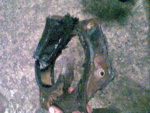

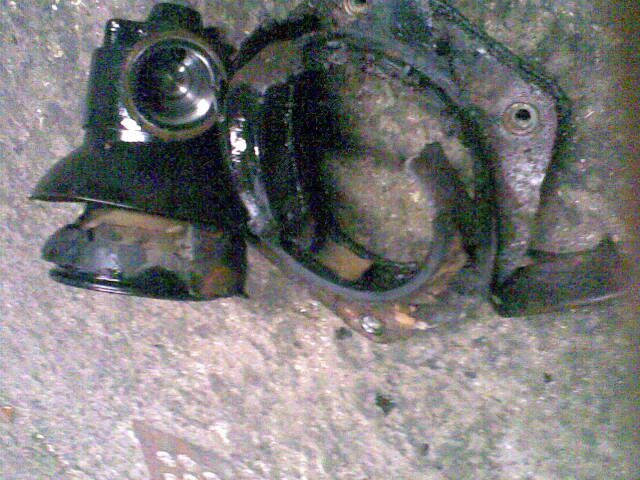

Tässä puolen tunnin takaista tuoretta kuvaa miten voi xantian jousitolpalle käydä. perk**le

black_van kirjoitti:
Ou shit! :o Olipa turhankin ajankohtainen aihe osaltasi!
Miten tuo sattui? Ajossa?

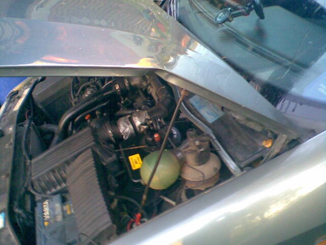

Joo,turhan ajankohtainen tosiaan :shock: Olin peruuttamassa pihasta ja töihin lähdössä. peruutin vain 20m ja yhtäkkiä sitten napsahti,huomasin et konepelti nousi pystyyn,laahustin takas pihaan ja nyt yritän soittaa korjaamolle,metsästää uutta jousitolppaa ja hinausautoa.
Voi perskele että osaa olla tuuria,kirjoitinkin tuossa aikaisemmissa viesteissä että epäilyttää hieman tuo kuskinpuoleisen tolpan kunto

niin koko tolppaahan ei tarvitse vaihtaa, vain se ylätuki johon jousitolppa tukeutuu/kiristetään ja joka pultataan sitten koriin...

Black _van, syynä ruostuminen, ei kumin pettäminen? Näyttää kuvassa suht kupatulta...
Paskamaista kun se tuhoaa konepellin, hyvin hyvin inhottavaa.
 Viestin otsikko: Re: Etujousi pomppaa ylös rikkoen konepollin
ViestiLähetetty: 02.10.2009 13:44
kumikin aikalailla entinen ja metallikin aika ruosteessa,eli tiedä tuosta kumpi aiheutti tuon. Ylätuki tilattu ja maanantaina saan mh.ssa.Konepelti selvisi suht pienillä vaurioilla,sain oikaistua sen käsivoimin ja menee kiinni hyvin,auto tosin piti tunkata ilmaan odottamaan remonttia.

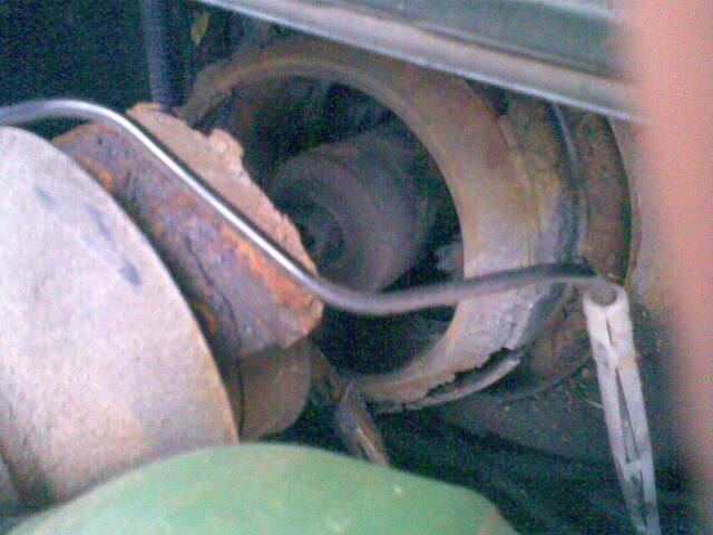

nyt osa on irrotettu ja uutta odotellaan. Tuossapa pari kuvaa,ne kertoo aika paljon.
En vielä ehtinyt perehtyä mutta tilasin sen kupin ilmeisesti b osana ja tuossa metallimötikässä mihin tulee pallo kiinni on kumi alhaalla joka on myöskin repeytynyt,tuleeko sellainen kenties mukana? kai sekin täytyy vaihtaa

jousituki on nyt vaihdettu ja xantia toimii taas. Vielä toinen tuki uusiksi niin sitten voi huoletta ajella.
Todella pieni homma operaationa ja etenkin silloin helppo (säästyy lhm kylvyltä) kun jousituen vaihtaa niin että auton voi laskea kunnossaolevana ala-asentoon (päästää paineet)
Suosittelen vaihtamaan jos jollakulla samaisia epäilyksiä,säästyy paljolta todella pienellä työllä
