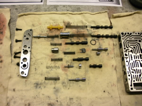

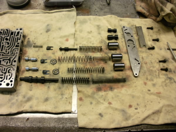

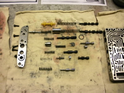

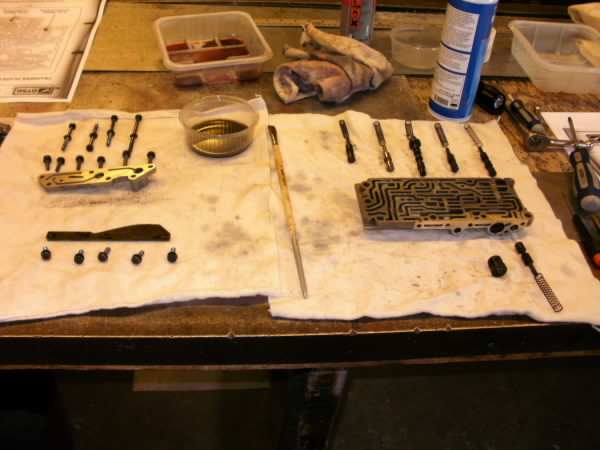

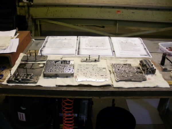

Noniin, homma jatkuu, kun löytyi lisää dokumentteja ja infoa... nyt on sitten sielu purettu, putsattu ja kasattu, enään puuttuu kokeilu, joka tosin saattaa jäädä "kevväämmälle" :mrgreen:
4HP18-s10p.JPG [ 51.7 KiB | Katsottu 16062 kertaa ]
tässä sielu pää-osissaan
4HP18-s11p.JPG [ 71.26 KiB | Katsottu 16051 kertaa ]
"upper valvebody"
4HP18-s12p.JPG [ 76.31 KiB | Katsottu 16050 kertaa ]
"lower valvebody"

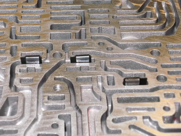

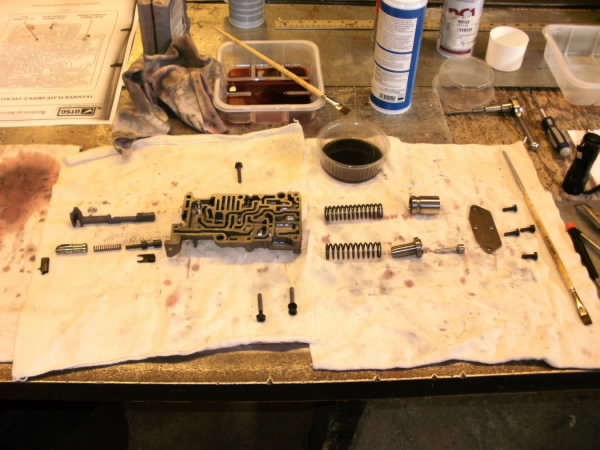

Sitten löytyi "pinteitä" joista ri ollu oikeastaan mitään tietoa dokkareissa, varsinkaan paikasta / asennosta, jotan kameralle taas töitä:
4HP18-s13p.JPG [ 92.22 KiB | Katsottu 16481 kertaa ]
"clipsit"
4HP18-s14p.JPG [ 75.59 KiB | Katsottu 16475 kertaa ]
main valvebody:n eteläpääty
4HP18-s15p.JPG [ 77.55 KiB | Katsottu 16476 kertaa ]
ja pohjoispääty 8-)
mitään mekaanista vikaa ei osasista löytynyt, joten kaippa lika ja moska vaan jumitti luisteja... tai jotain :geek:

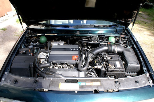

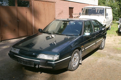

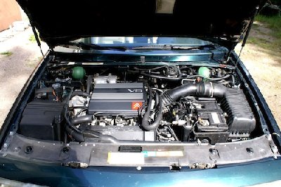

8-) Dodii, seuraava potilas...
eli kohteena olisi jälleen XM V6-12:n ZF 4hp18, oireina ettei vaihda isommalle, P,R,N ja 1-vaihde toimii ok, D:llä siis kulkee eteenpäin, muttei vaihda isommalle. ("parempi" tapaus siis, kun kulkee sentään eteen- ja taakse-päin :mrgreen: )
VirheeKuukka2p.jpg [ 77.43 KiB | Katsottu 16425 kertaa ]
tämän näköinen potilas.
VirheeKuukka1p.jpg [ 83.08 KiB | Katsottu 16424 kertaa ]
tämäkin ihan tuttu...
vielä ei ole ryhdytty aktiivisiin toimenpiteisiin, mutta tietoa ja näkemyksiä otetaan vastaan :mrgreen:
yksi ehdotus on, että kuvernööri olisi syypää, ja sen saattaisi saada vaihdettua tässä versiossa ihan autossapäin?
