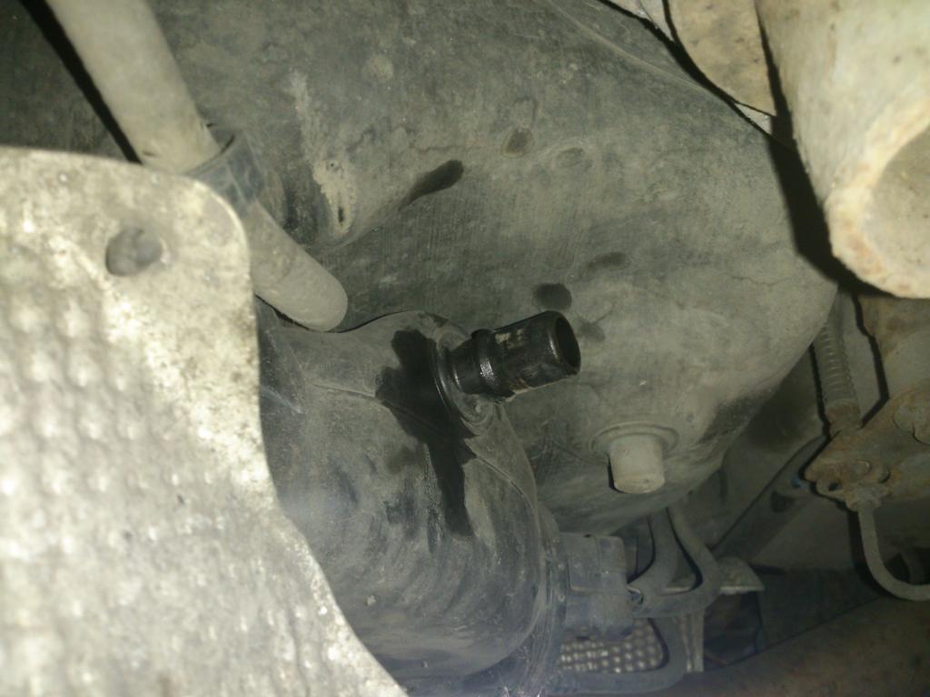

Olisko tästä apua, löytyi FrenchCarForumilta. Kuva otettu kuskin puolelta takapyörän edestä.
https://frenchcarforum.co.uk/forum/viewtopic.php?t=45865
01ed2f6876389abd0c0198c12974eafe.jpeg [ 73.56 KiB | Katsottu 10266 kertaa ]

Ei ole siellä vaikka pitäisi olla
