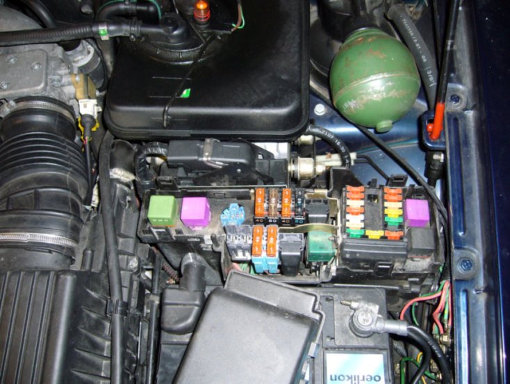

Pekkax kirjoitti:
Konehuoneessa akun takana se muovikannellinen rele-/sulakeboksi. Toinen rele vasemmalta, numeroitu numerolla 2. Se on käynnistyksen rele.
Siispä tuossa kuvassa vihreän oikealla puolella oleva. Tuolla toisessa ketjussa (otsikkona "Xantian sulakkeet") jaossa ollut sulake-/relekaavio väittää muuta, mutta se taisi ollakin uudemmasta Xantiasta. Pitääpä tarkastaa tuo rele seuraavaksi.
Kiitos tähän asti kaikille neuvojille!

Pikaisen tutkimuksen perusteella näyttää käynnistyksen turvarele olevan kuitenkin se kuvasta katsottuna ensimmäinen vasemmalta eli se vihreä. Sama kuva kylläkin väittää, että sen vihreän vieressä ei olisi relettä ollenkaan. Paitsi dieselissä. :?:
Se lista, jonka mainitsit on tosiaan vuosimalliin 1999. Tämä mitä nyt tutkin oli vuosimalliin 1997.

Tuo pinkki rele, toinen vasemmalta. Siihen releeseen oli joku minun 1997 V6:ssa kirjoittanut "käynnistys". Ja siitä ku yhden jalan yhistää hyppylangalla akun plussaan niin auto starttaa (oli laatikko asennossa P tai ei).

Tarina saa jatkoa. Auto oli keskiviikosta - sunnuntaihin "käynnistymättömyystilassa". Sumutin noiden molempien releiden (vaaleanpunaisen ja vihreän) liittimiin puhdistussprayta ja viilalla kiillotin releiden kosketuspinnat kirkkaiksi. Ja katso! Avainta käännettäessä kuuden ranskalaissylinterin voimaa uhkuva kumu täytti tallin! Samalla puhdistin myös ilmastoinnin kompuran luona olevaa johtoliitosta spraylla.
Pitää ajella autolla nyt taas jonkin aikaa, jotta uskaltaa vetää johtopäätöksiä "korjauksen" onnistumisesta. Kuten edellä olen maininnut, niin tämän ongelman syyn selvittäminen on ollut ikävää, koska se ilmenee satunnaisesti.
Harmittaa kun starttimoottori tuli vaihdatettua aivan suotta.
