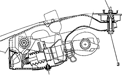

Olisikos kellään tiedossa Xantian jousisylinterien läpimittoja ja mahdollisesti jousituksen vipusuhteita?
Vipusuhteet saan kyllä, kun menen keväämmällä uton alle mitan kanssa mutta nuo sylinterien pinta-alat vaatisivat vähän enemmän purkamista
Vipusuhteen voit mitata tästä tai klikkauksen takana olevasta isommasta kuvasta:
Servicestä päättelisin että Berline Xantiassa on takana 37 mm mäntä (kuten BX Break) ja Break Xantiassa tuo mainittu 40 mm.
Etujousituksesta muistelen mitanneeni lähes 100 bar paineen tyhjästä autosta jossa etuakselipaino on lähes tonni.

ViestiLähetetty: 08.04.2010 08:37
Kiitokset!
Kuvasta mitattuna vipusuhde näyttäisi mittaustarkkuuden puitteissa olevan aika tasan 1:3
Männän alaksi tulee siis berlinessä 10,75 cm2 ja breakissa 12,57 cm2.
Tästä saadaan maksimi pyöräkuormiksi takana 170 barin paineella vastaavasti 620 kg ja 726 kg.

Otitko huomioon, että sylinteri on vinossa vipuvarren päähän nähden? Muuten tulos näyttäisi olevan aika järkevä.

Hyvä pointti. En ottanut tuota kulmaa huomioon. Pitääkin vähän mittailla niitä kulmia, samalla, kun vaihdan kesäpyöriä alle.
Tuossa kuvassa jousitus taitaa ollakin alimmassa asennossa.
Normaalikorkeudelta näyttää minun silmään kun pohjaanlyöntikumin alareuna on satulan kiinnikkeen yläreunan kohdalla eli tukivarsi ei ole kiinni pohjaanlyöntikumissa (vaikka näyttää).

Sylinteri on sitten vinossa vain 17 astetta, joka vaikuttaa 5 %.
Ja edelleen laskien breakissa hydrauliikka jaksaa kantaa etuakselilla 3725 kg ja takana 1450 kg. = Yli viisi tonnia,
Tuo taka-akselin kuormitus on varmasti oikein, mutta etuakseli ei voi olla noin.
Tämän perusteella etuakseli voisi kantaa 1700 kiloa. Jos haluat laskea tarkasti, täytyy varmaan tehdä vapaakappalekuvat, vipusuhde ei ehkei olekaan 1:1 edessä... Paineen mittaaminen voi tosin olla vedenpitävin konsti saada tietoa jousituksesta.
