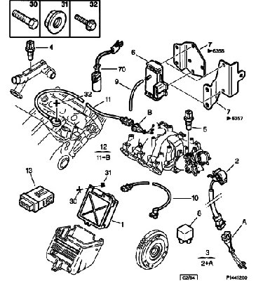

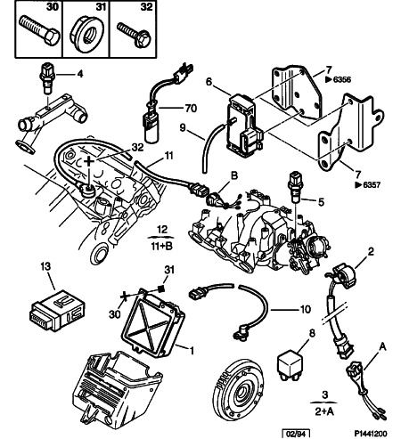

Osaisiko joku kertoa minulle ,VEHO:lle jms. mikä on vedenlämpötila-anturin osanro? VEHO tarjosi väärää anturia eikä löytänyt oikeaa osaluetteloistaan. Myöskään Rekara ei heti osannut auttaa. Tämä anturi sijaitsee lohkossa virranjakajan lähellä hieman alempana ja lähempänä rintapeltiä sinne päin kallellaan. Tosin joku epäili sen olevanflektin anturi?!?
 Viestin otsikko: Re: XM V6 startti- ja käyntiongelma
ViestiLähetetty: 10.09.2010 15:35
Viestit: 199
Oliskohan kuitenkin tuossa kuvassa no. 4 osano. 1920.C4
xm anturi.jpg [ 72.91 KiB | Katsottu 11441 kertaa ]
ViestiLähetetty: 10.09.2010 19:03
Viestit: 725
Peugeotilta löytää myös saman osan pari euroa kalliimmalla.
ViestiLähetetty: 11.09.2010 09:35
Savitaipale kirjoitti:
Öh, tuota jos nyt oikein ymmärsin, niin eikös tuo Lammyn anturi anna kaikissa lämpötiloissa osapuilleen lämpimän koneen vastusta? 248ohm ~ 230ohm. Eikös sen käynnin tällöin pitäisi olla poskellaan koneen ollessa kylmä?
Taispa olla niin että moteur ei ehtinyt vielä edes lilkikään tuonne 90 lämpöihin kun se sammui. Se on selvää että vesianturi ei toimi oikein, ihan toinen juttu on että paraneeko mutta odotellaan että Lammy saaa oikean osan ensin.
ViestiLähetetty: 11.09.2010 12:04
Viestit: 142
Rychnowo - anturi on lohkossa, ei putkessa kuten osanro 4. Tuota ne tais Veholla tarjota. Anturin väri ruskea.
-matti
ViestiLähetetty: 11.09.2010 12:34
Viestit: 142
Vehon tarjoamassa anturissa oli pienempi kierre ja se oli muutenkin pienempi...
ViestiLähetetty: 11.09.2010 15:37
Viestit: 12
Osanumero tuolle lohkon päädyssä olevalle anturille näyttäisi olevan
0242 85
ANTURI MOOTTORI
14X1,25 - 118 DEG
118 ASTETTA, KAKSITOIMINEN
14X1,25 - 118 DEG
Tuon koneen päällä olevan 1920 C4 anturin kierre näyttäisi olevan pienempi M12
ANTURI MOOTTORI
DIAM 12X150
XM V6 Aut. Exclusive -96

Jep, lueskelin ketjua hiukan puoli-hereillä ja kuvittelin kaivatun anturin olevan sen,
joka antaa tietoa ruiskulle. Mutta kyseessä taisikin olla se joka sytyttelee tuota
ylilämmön merkkivaloa. Sen tiedot on tuossa edellisessä viestissä...

Juu nuo antureiden selitteet on servicestä suoraan. Näissäkin on vielä eroja eri mallien välillä, jos esim. katson oman autoni (vm. -96) runkonumeron perusteella niin osanumerot ovat erit, paitsi 1920 C4 on samassa kohdassa.
Mutta voisin kuvitella, että moottorinohjaus ottaa lämpötilatiedon tuolta 1920 C4 -anturilta koneen päältä. Näin ainakin jos servicestä katsoo osaluetteloa moottorinohjauksen kohdalta on mainittu vain tämä anturi. Jäähdytysjärjestelmä -kohdan alta löytyy lisäksi sitten muut anturitkin.
