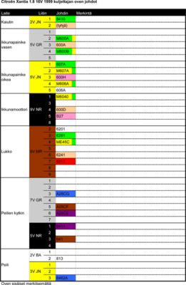

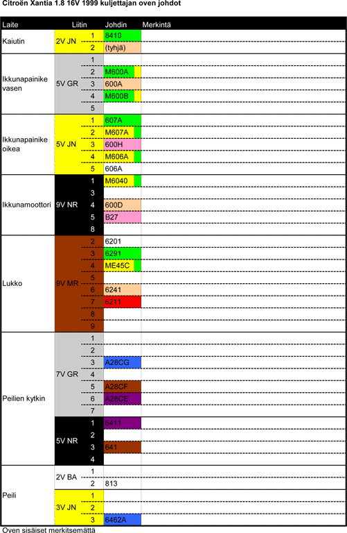

ealab kirjoitti:
Vielä jatkosluettelo. Hieman sotkuista, kun Excel-taulukkoa en saanut laitettua.
Ja tämä on 1,8 16V Exl.- 00-mallista. Jotain eroa johdinväreissä on.
 Viestin otsikko: Re: Xantia II ovijohdot
ViestiLähetetty: 08.05.2012 18:26
Tuosta M600B:n värimerkinnästä en ollut ihan varma, suottaapi tuo olla jokin muukin kuin valkoinen...
ealab kirjoitti:
Löytyikin paperiversio käsin kirjailtuna. M600B, pitäisi olla Vihreä-keltainen (sama väri kuin M600A) ja joku muunnos näköjään tummensi 6211:n värin, pitäisi olla punainen, eikä ruskea.
Xantian-ovijohdot_korjattu.png [ 22.2 KiB | Katsottu 2304 kertaa ]
