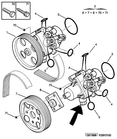

ViestiLähetetty: 03.03.2012 22:59
Onko kuvaan vapisevin käsin piirretyn nuolen osoittaman "korkin" takana tiiviste? Ja jos on niin millainen? Saako tuota miten mennä aukomaan? Jousitus alimpaan asentoon, mutta pitääkö paineet suhauttaa pois? Onko ihan kierteillä kiinni? Sieltä nimittäin näyttäisi valuttavan kun aikansa vierellä päivystää...
Pumppu on autosta Xantia V6 vm1997.
hyd_pumppu.png [ 67.67 KiB | Katsottu 6825 kertaa ]
 Viestin otsikko: Re: Xantian hydrauliikkavuoto
ViestiLähetetty: 04.03.2012 19:10
Näissä sokeissa tulpissakin taitaa olla O-rengas. Omastakin on joskus vuodellut.
