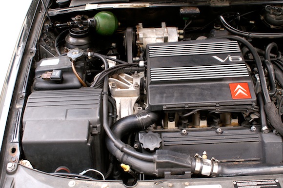

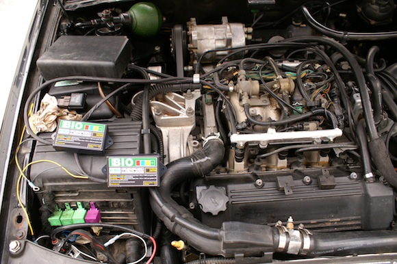

ViestiLähetetty: 27.03.2012 18:37
Eilen tuli etanolisarja, ja pienen modifioinnin jälkeen (mm. vedonpoisto / suojaus liittimiin vulkanointiteipistä ja virransyöttöjohtojen kaapelikengät korvattu laadukkaammilla / paremmin puristetuilla)
asennus XM:n konetilaan:
E85-3.JPG [ 106.27 KiB | Katsottu 19422 kertaa ]
pari koekäyttöä, että pelaa...
Sitten konehuoneen muovit paikoilleen, poxit sai hyvin "pilloon" ecun laatikkoon, vain pari johtonippua jäi näkyviin:
E85-4.JPG [ 97.88 KiB | Katsottu 19422 kertaa ]
50% e85 pitoisuudella ei vielä kannata antaa lisää polttoainetta, alkaa käydä raskaasti, vaan purkki on hyvä pitää "raakabensa" moodissa.
nyt sitten odotellaan, että saa tankattua pelkkää e85:sta 8-)
