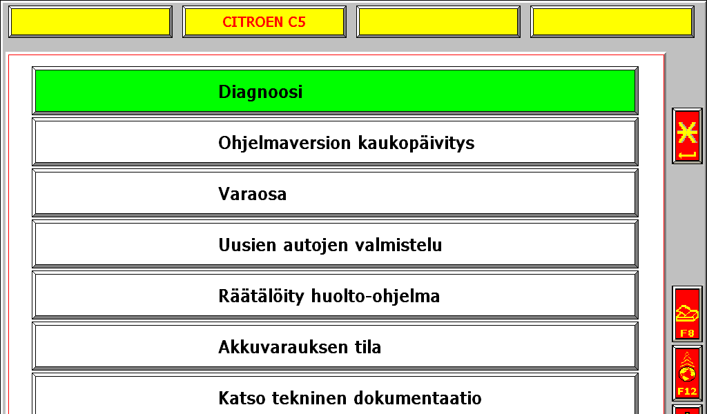

Miten Lexian saa suljettua oikeaoppisesti? Joudun sulkemaan sen tehtävänhallinnan kautta.
Toinen kysymys: Miten FAP:in saa ohjelmoitua pois Lexialla?
C5 Break 2.2 HDI -03.
 Viestin otsikko: Re: Kiina-Lexian asennus ja käyttö kikkoineen
ViestiLähetetty: 23.09.2015 19:19
Viestit: 945
f7 sulkee leksian, fappia et voi leksialla ohjelmoida pois.

Mistä vois johtua etten pääse BSI:hin käsiks Lexialla, vaan sanoo eina että no dialogue with ecu
menen siis tämmöistä polkua pitkin siihen, onko oikein? diagnosis -> test by function -> power unit -> electrical supplies -> bsi
Ongelma on sellanen että kaukosäädin pitäisi kai parittaa auton kanssa..
