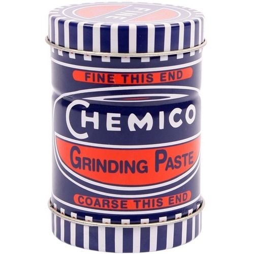

No, eipäs nyt pillastuta... On noita karbidi yms yms kärkiä olemassa mutta kun menet kauppaan niin niitä ei aidosti ole vielä tarjolla missään helposti paitsi netistä tilaamalla. Ongelma on siinä että joka jätkällä on ihan tavan kärkiä pakissa ja elämä on helpompaa kun vaan kastaa kärkeä hiomatahnaan.
En halua olla ilkeä vaan realisti. Teillä kun nyt vaan ei ole niitä karbidi ymssyn ymssyn kärkiä siellä pakissa kun seuraavan kerran nylppäätte työkalunne ;-)
Juttu tästä hiomatahnasta kun on elämää suurempi... Se käy mihin tahansa ruuvarin päähän, ja myös hylsykäyttöön kun aloittaa avaamaan jotain aavistuksen epämääräisesti syöpynyttä mutteria tai pulttia. Samoin torx ja kuusiokolot ja sitten pihtihommat. Mm paskamaisen tiukka hydraulipallon irroitus niin eikun tahnaa pihtien kärkiin niin ei tarvii edes puristaa pihtejä kun pallo jo irtoaa. Tai esim se naurettava 8 mm hydrauliliitin, aina aluksi tahnaa pintaan.
Ette te nyt vaan voi korvata jokaista työkalua jollain timantti/karbidi-keksinnöllä. Siinähän joutuu muuten ikävästi varustelukierteeseen jos pitää olla timanttihitushylsysarja, kärkisarja, pihtisarja.
Ja lopuksi, totta kait pahoittelen hyökkäävää ulostuloani: Johtuu syntyperästä :D

Minkälainen hiomatahna toimii parhaiten? Mahdollisimman karkea?

Ei tietoa toimiiko hieno vai karkea tahna paremmin, mutta ei karkeankaan hiukkaskoko hirvittävän iso ole?

Niin ja se hiomatahna purkkikin on kaksiosainen ;) eli kaksi eri karkeutta.

DtiJ kirjoitti:
Se on tuolla mun vastauksessa, semmoinen purkki, kuva siitä, ja molempi pää on ihan hyvä eli siinä on fine ja coarse eli karkea ja hieno ;-)
joo just toi jonka Esa linkkas...
Ainetta mihin tahansa pintaan: pihtien leukoihin, ruuvikärkiin, hylsyihin jos pelkää että ruostunut pultti tai mutteri nylppää. Momentin lisä on huomattava koska voima ei huku luistamiseen.
