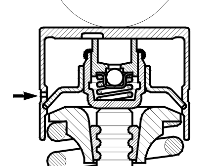

Sieltä nostimen öljytilasta ei taida olla mitään erillistä öljyn ulostuloa, muuta kuin "männän" ohivuoto, ja kun tuossa (jos se on nostimen jumi) ei sitten vuotaisi edes päivän odottelulla muutamaa millilitraa tms., niin voi olla aika vaikeaa saada naftaa menemään sisään, ensin pitäisi saada kavissa olevä öljy puskettua nostimen läpi ennen kuin nafta pääsee edes sinne asti? Liitteenä kuva.
Tuo on joidenkin lähteiden mukaan ihan sama nostin kun 16 venttiilisen TU5 koneen, mutta kun katsoin mister auton Xsaraa sillä moottorilla oli eri varaosanumero, mutta sitten taas Peugeot 307:lla oli yhtenä vaihtoehtona sama numero kuin ES9J4s:llä, toisena sama kuin Xsaralla?
Saako noita nostimia pyöräytettyä vaikka jollain tikulla, näkee onko se nostin tiukassa nokkaa vasten, silloinkin kun nokka on eri suuntaan (näkee onko se nostin joka kanittaa vai venttiili)
