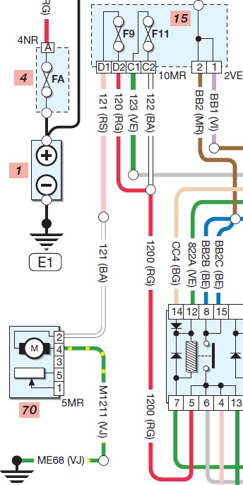

jto kirjoitti:
Vaikka se nyt taitaa olla aika selvää että bensapuolella se vika on.
Ja on selvillä jo melko tarkastikin, missä siellä...
xsara.jpg [ 79.58 KiB | Katsottu 9355 kertaa ]

 Viestin otsikko: Re: Sammui kesken ajon, mistä etsiä vikaa? - Xsara VTS
ViestiLähetetty: 12.08.2020 23:40
Viestit: 59
Update
1.)
Viritin ensin sähkökynän hyppyjohtoon, olisi joku kuorma
Sitten moottoritilan pikkusulakkeen 9 ulommmaiseen nastaan
ja toinen pää akun plus
sähkökynän valo syttyi
mutta bensapumppu ei pyörinyt, oliko kynän valo liikaa?
Taannoin 6.8. testatessani suoralla johdolla saman välin bensapumppu pyöri jo kun virrat ei päällä
2.)
Sitten aloin puuhaamaan jto:n vinkkaamaa testiä.
Citroen-foorumin puolella ehdotettiin samaa testiä, akun plussasta hyppyjohto molemmille sulake 9:n pesille sekä varmuuden vuoksi sulakkeet hyppyjohdon haaroissa
Viritin hyppyjohdon, jossa y-haara ja molemmissa y:n jakohaaroissa 15A lattasulake teipattuna johdon väliin
Se sitten moottoritilan sulakkeen 9 taempaan pesään sulakerasiassa (rullalle sormissa pyöritetty kuorittu johto)
Ja laittaessani toista karvaa sulakkeen 9 etummaiseen pesään sulakerasiassa näkyi samanlainen pikkukipinä, kun jos ohuen johdon, jossa olisi pääll oleva sähkölaite laittaisi suoraan akun plussaan
Kuului ääntä, hetken kuunneltuani tajusin sen olevan bensapumppu (takaistuimen puolikas ylhäällä, pumpun suojakansi irti, ovi raollaan).
Tämä siis jo ennen kuin ehdin kytkeä Y:n haaraa akun plussaan
Virrat olivat pois
3.)
Toistin testin ja annoin pumpun pyöriä pidempään, noin 10 sek
Sitten pumpun pyöriessä starttausyritys noin 5 sek, ei edes luvannut
Uudelleen noin 5 sek starttausyritys, ei luvannut
Kun avaimen palautti virrat kiinni asentoon, kuuli pumpun äänestä, että se alkoi pyörimään hieman nopeammin, ilmeisesti joku oli vienyt virtaa virrat päällä asennossa
4.)
Yritin toistaa testiä
Enää pumppu ei pyörinytkään
Oliko karvaliitos sulakerasian pesään liian epävarma?
Vai pettikö y-haaran sormin pyöritetty liitos teippauksen alta?
Vai onko juuri sulakkeen 9 liittimet sulakerasiassa jotenkin epävarmat?
5.)
Kokeilin vielä laittaa Y:n haaran akun plussaan
Sama tulos, enää pumppu ei pyörinyt
Sitten alkoi sataa enkä viitsinyt t-paitasillani jatkaa, kun kyseessä ei ole kiireinen korjaus Le Mansin 24 h ajojen varikolla. Oli taas jo pimeäkin. :D
Hauska havainto: Kohdalla olevan talon asukkaat ovat alkaneet jo tervehtimään paria poikkeusta lukuunottamatta.
Saako joku teistä osaajista jotain irti yllä olevasta vikadiagnoosin suhteen?
Viimeksi muokannut Citroënperhonen päivämäärä 12.08.2020 23:47, muokattu yhteensä 1 kerran

Niin olihan tuolla tarinan alussa jo että kipinäkin hukassa.. ( nyt vasta kävin lukemassa)
Kellä nyt kuvat oli niin mistäs kipinättömyys voi johtua? (Jos F9 pumpulle niin mihkäs tuo F11 johtaa?)
Ja tosiaan menikö tänään tehty testi niin että Sähkö meni ”oikealle” puolelle sulaketta ja myös siis F11 ?
ViestiLähetetty: 13.08.2020 01:13
vtsbx kirjoitti:
F11 perässä on lambdan lämmitys, jonka puuttuminen tuskin käynnistymättömyyttä aiheuttaa.
Tuplareleen kanta epäilyttää enemmän, kun bensapumpun kanssa saman koskettimen perässä ovat sytytyspuola ja suuttimet. Kun sitä sähkön menoa tuplareleeltä sulakerasialle ei ilmeisesti saa selvitettyä, niin voisikin mittailla, pääseekö se suuttimien 1-nastoille ja sytytyspuolan 4-nastalle.

vtsbx kirjoitti:
Niin tuolta releeltä lähtee 6,4 ja 13 liittimillä sama sähkö toisaalle. Mutta siis mittaamalla tuohon 5 liittimeen on sähkö tullut jossain kohtaa?

vtsbx kirjoitti:
Mielestäni noilta nastoilta 4, 5, 6 ja 13 ei ole missään vaiheessa mitattu jännitettä rele kiinnitettynä. Ilmeisesti ei saanut mittaria ujutettua väliin. Sitä en tiedä, miksi ei ole onnistunut mittaamaan sulakerasian 10MR-liittimen nastoilta D2 ja C2, kun se jo asiaa valottaisi. Sitten olisi vielä nuo edellä mainitut vaihtoehdot ja kaasuläppäkotelon lämmityksen liittimen 1-nastakin kiinnostavana mittauskohteena.
ViestiLähetetty: 13.08.2020 14:55
Viestit: 59
vtsbx kirjoitti:

Ja siis tuo rele vetää kun starttaa? Siis korvakuulolta edes tutkittu? Vai vain koestinkynällä ”pakotettu” vetämään?
Kohta joutuu korottaa tarjousta eli jumpin lisäksi otan fluken matkaan.
Ja Tosiaan mitkä vaan noista Laakerin mainitsemista mittaus pisteistä voisi valaista asiaa .

vtsbx kirjoitti:
Mitattu 4. sylinterin suuttimen johdon liittimeltä

vtsbx kirjoitti:
Vähän huono tehdä täydellistä tutkimusta korvakuulolta, kun siinä releessä on kaksi erillistä kelaa ja kosketinta. Molemmille keloille on erillinen ohjaus.
Citroënperhonen kirjoitti:
Yleismittarin plus suuttimen liittimellä, miinus akun miinusnavassa.
Virrat päällä:
Jakopään puoleinen liitin = 0 V
Kytkimen puoleinen liitin = 0,08 V
Startatessa:
Jakopään puoleinen liitin = välähtää 0,2 V, sitten menee 0 V (joku virrat purkautuu hommeli?)
Kytkimen puoleinen liitin = laskee heti startatessa 0,08 V -> 0,0 V
Tuskin on kannasta kaksi nastaa sopivasti samalla kerralla pettänyt (vaikka ei mahdotonta ole), joten rele sökö tai ohjaus puuttuu. Ohjauksen plussa vaikutti olevan kuitenkin kunnossa mittausten perusteella, joten siitä ei ole kiinni. Miinuskin kokeiltiin jomppaamalla kolarikytkimeltä ja sehän aiheutti samanlaisen naksauksen jne ja naksaus puuttui, jos liitin oli auki (+jomppi puuttui)? Ohjaus siis tuntuisi kaikkinensa toimivan.
Kokeile tarjota irralliselle releelle suoraan +12 V kelalle ja mitata koskettimen toimintaa. Jos ei mitään 12 VDC-pistorasiapoweria/labrapoweria löydy, niin viritä sulake väliin (esim. 1 A) ja ota sähkö akulta. Tee ensin valmiiksi kytkentä sulake --> releen nasta 14 ja kytke valmiiksi myös piuha releen nastaan 7. Sitten kun on muuten valmista, niin kytke sulakkeen vapaalta puolelta piuha akun plusnapaan ja releen nastaan 7 kytkemäsi piuha akun miinusnapaan. Releen pitäisi vetää ja yleismittarilla mittaamalla pitäisi löytyä yhteys (<1 ohm) releen nastojen 8/15 ja 4/5/6/13 väliltä. Sitten kun irrotat piuhat akulta, ei tuota yhteyttä enää pitäisi löytyä.
