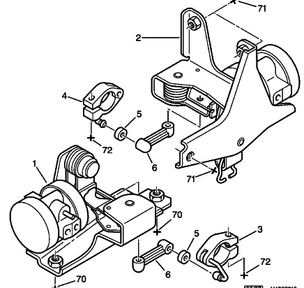

Ensimmäiseksi takakorkeuden säätimen vivuston voitelu herkistely,onko niinsanottu kananluu paikallaan n.5cm valkoinen muovinen ja onko kallistuksen vakaimelta rautainen vipu joka tulee kananluulle ehjä,jatketaan sitten..

Vuosi sitten kun ostin omani,perä jäi kenttään heti kotona. Oli kananluulle tuleva rautavarsi ruostunut poikki. Takapään venttiili myös jumittaa omassani joskus(ehtis joskus puhdistamaan) harjanvarrella kun siihen kopsauttaa kevyesti niin taas nousee perä.On vaan hieman ahdas rako kun perse on maassa...

Linnunluuta jo ehdotettiinkin. Se kannattanee ensimmäiseksi tarkastaa, koska on nähtävästi ollut jo pidempään irti. Kuitenkaan tuo jarruongelma ei sillä selity. Nimittäin vaikka sen takia perä olisi alhaalla ja takajarrut paineettomat, pitäisi etujarrujen pelata todennäköisesti melko normaalisti. Eikä sen linnunluun irtoaminen todellakaan aiheuta LHM-vuotoa.

Olen itse kerran korjannut ja varmistanut tuon linnunluun ja voin kertoa, että sen paikallistaminen ensikertalaiselle oli hankalaa. Siispä vinkkaisinkin, että jos jollakulla on kuvaa tästä paikasta niin laittaisi kuvan kaiken kansan nähtäville. Itse en tuolloin huomannut kuvaa näpsäistä.

"linnunluu" on kuvassa osa nro 6
Korkeussäätimet.jpg [ 102.75 KiB | Katsottu 8426 kertaa ]
