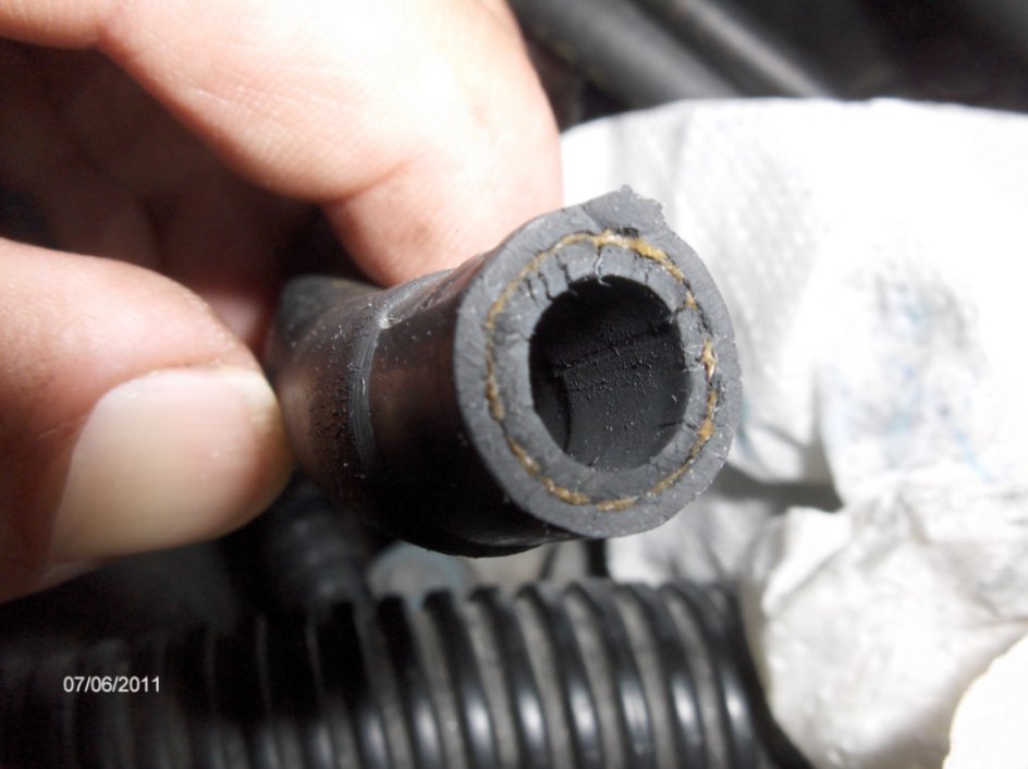

Omassa tuoksahti myös aina kylmällä säällä käynnistyksen jälkeen, ja joskus liikennevaloissa seisoessa. Päällepäin letkut näyttää aivan hyviltä, mutta sitten kerran tavoitin selvän vuodon letkuliitoksen juuresta käynnistyksen yhteydessä. Ensin kiristin liitosta, mutta ei paljon auttanut. Sitten irrotin letkun ja vaiva näkyi selvästi letkun sisäpinnassa, ks oheinen valokuva. Centti pois letkun päästä ja takaisin kiinni. Vaiva hävisi, mutta alkaa taas palailemaan, joten kai se letku on uusittava kokonaan tuonnempana

Xantia bensletku 001p.jpg [ 68.91 KiB | Katsottu 9969 kertaa ]
