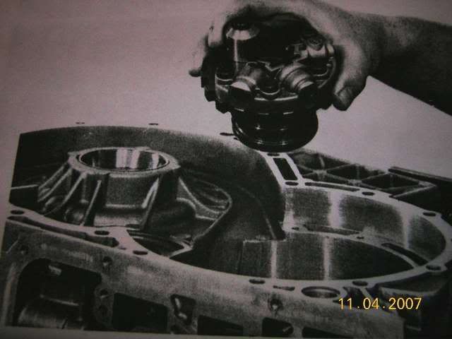

Voi helpottua öljyt vaihtamalla, vaan oire on jumittavasta kuvernöörin luistista. Periaatteessa helppo homma, mutta "hieman" turhan työläs, kun kyseinen palikka on käytännössä viimeinen osa mitä laatikosta irroitetaan...
Tuossa ympyröitynä hauskalla värillä.
Ja kuten tehtaan manuaalin kuvasta näkyy, ei tuonne isosti osia ole tielle jätetty... :roll:

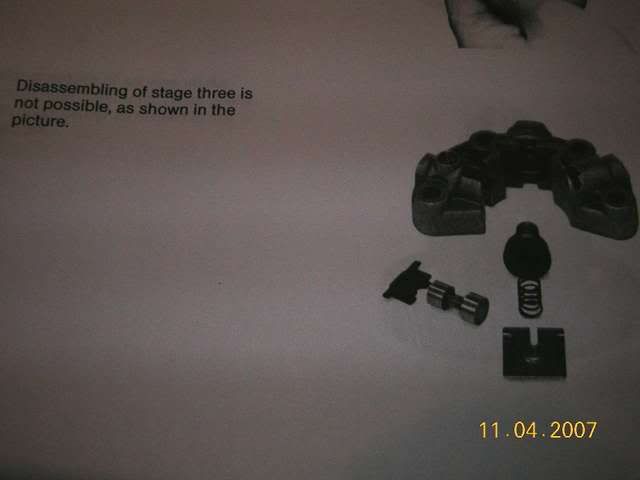

Siinä se palikka sitten pilkottuna, sen verran mitä sitä palasteltua saa.
Mutta tosiaan, aloita öljynvaihdosta, sillä se rauhoittua saattaa, vaihtaa vaikka pariin-kolmeen kertaan niin hieman huuhtoutuu paremmin sisältä. Tuolta kun ei vaihdossa tule kuin noin kolmannes öljyistä kerrallaan pois...
