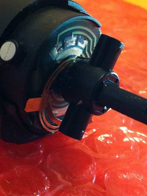

Kaksi viiksipakettia ja yhden irtoviiksen olen purkanut, kaikista kiertokytkimen kontaktipinnat hävinneet lähes olemattomiin. Oireet olleet samoja kuin täällä kerrotut enkä ole muita kuin kuvassa näkyviä vikoja löytänyt. Kuva varaosaksi hankitusta irtoviiksestä, toimii vielä mutta tuskin kovin pitkään.
Yhden viiksen hätäpikakorjasin pyyhkäisemällä kolvilla tinaa olemattoman folionriekaleen päälle ja viilaamalla tinapisara litteämmäksi. Folio irtosi alustastaan lämmetessään joten ei ole pitkäikäinen mutta on toiminut jo muutaman kuukauden.
Kun en ole onnistunut ehjää käytettyä löytämään niin täytyy tilata tuolta peugeotpatrsilta uusi.

Meinasin juuri ruveta tilaamaan tätä ulkomailta. service.citroen.com:ista katsoin että varaosanumero osalle on RP 6242 H8 ja hintaa näytti tuolla Peugeot Partsissa olevan £253.80 + 50 puntaa jos ei vanha osa mene vaihdossa + toimituskulut. Päätin googlettaa josko muualta löytyisi huokeammalla ja yllätyshän oli iloinen kun google paljasti että Sitroseltakin saa kyseistä osaa hintaan 300 eur: http://www.sitronen.fi/hinnasto.php?hakusana=6242H8
En tiedä käykö sama osa kaikkiin vanhempiin vitosiin, mutta kannattaa tarkistaa tilanne ennenkuin lähtee ulkomailta suotta tilailemaan!
Mitenköhän tuosta viiksestä lähtee tuo ulommainen pyöritettävä nuppi irti? Voimalla varmaan mutta kysytään nyt ensin jos siinä on jokin kikka niin saattaisi saada vielä takaisinkin kasaan.
