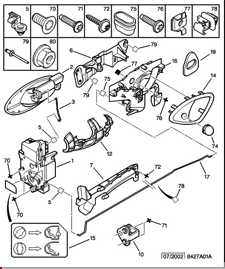

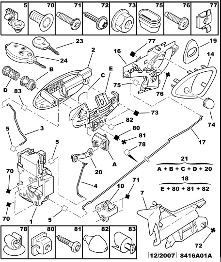

Eipä ole vielä mitään säätöjä tarkastettu kun vasta säätövinkkejä keräilen ;)
Mitä tankoa ensimmäisenä säädellään ja miten?
C5takakahva.jpg [ 103.64 KiB | Katsottu 6499 kertaa ]
C5etukahva.jpg [ 117.82 KiB | Katsottu 6499 kertaa ]

XmTd94 kirjoitti:
Sitä, mihin liittyvästä kahvasta ei aukea. Vaihtoehtoja ei sen jälkeen juuri taida olla?

Eli tankoa nro 3? Ilmeisesti säätö tapahtuu tankoa taivuttelemalla lyhyemmäksi kun en muutakaan säätöä kuvasta hoksaa? Täytyy ottaa yksi ovi työn alle joululomilla.

XmTd94 kirjoitti:
Oviverhoilun avaamisen jälkeen näkee varmaan tarkemmin. Ei tosiaan näytä mitään säätöjä olevan. Kokeile ensin nykimällä, pelaako itse lukkomekanismi ihan ok. Joissain autoissa olen noita joutunut taivuttelemaan ja BX:ään olen noita tankoja itse tehnytkin (kun asentelin keskuslukkomoottorit keskuslukottomaan ja puuttui tankoja). Esim. Xantian sisäkahvojen tangoissahan sen sijaan on oikein säätö... luksusta. :mrgreen:
Katso kuitenkin vielä se sisäkahvaketju, jos siellä olisi lisävinkkejä aiheeseen.
