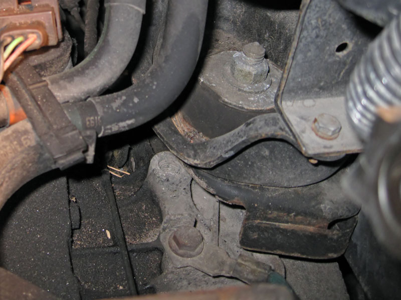

Juu 2.0:ssa on vetokytkin, mutta eikös noissa molemmissa sama kytkinvaijeri ole kuitenkin vaiko eikö?
18_16v_lootan_maa.jpg [ 114.84 KiB | Katsottu 6748 kertaa ]
Tässä on 1.8 16V:n lootan maapiuhan liitäntä.

Kyllä, pitää sanoa, mielestäni näyttää luokattomalta tuo liitos. Kenkä taitaa kyllä olla juotettu kaapeliin, mutta muu..Mahtaisiko pultti vielä irrota ehjänä. Jos, niin kierteen putsaus tapilla, uusi pultti, prikat, jne. Suojarasvana näissäkin kierteissä käytän Al-tahnan ja propelliakselirasvan sekoitusta (n.50/50), joka toimii hyvin jarrupalahommissakin. Pelkkä Al/Cu-tahna kyllä häipyy helposti ilman vedenkestoa.
 Viestin otsikko: Re: Xa 2,0 16V, Bk, huomioita sähköistä!
ViestiLähetetty: 11.01.2012 14:22
Kevyesti kääntämällä irtosi jokunen hetki tuon kuvan ottamisen jälkeen. Kytkinremppaa noissa kuvissa tehdään siis. Kierre oli molemmin puolin siisti. Ryppyaluslevyn "monttujen" kohdalla oli hapettumaa liitospinnassa. Kaapelit ovat vaihtaneet ainakin pinnasta väriä kyllä melko tehokkaasti. Eipä tuolle siis oikeastaan mitään tarvitse tehdä, kun piuhat vaihtelen. Kun vaan nyt jostain löytäisi sopivia kenkiä. Motonetissä ei näyttänyt hyllyssä oikein sopivia olevan. No, täytyy vielä varmistaa niiden koriin tulevien kenkien keskireikien koot ennen kuin lähtee tarkemmin etsiskelemään.
