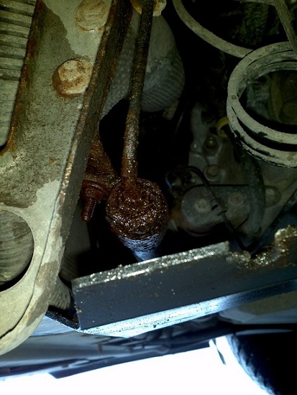

Röyhkeästi lainaan samaa viestiketjua kun sopivasti osui kohdalle. Huutelin jo tuolla toisellakin foorumilla hieman tästä asiasta, mutta useamman näkökanta aina auttaa asiaa. Eli Xantiassa vasemmassa etukulmassa hydevuoto. Mikä osa mahtaa olla kyseessä ja paljonko laitto kustantaa? Tämä siis vain siksi, että osaan edes jotenkin henkisesti varautua kun alan soittelemaan liikkeitä huomenna läpi. Tack!

Tämä taitaa olla se hieman ongelmallinen (=kallis, eikä kaikkiin tehdä enää) ohjaustehostimen letku-putki-yhdistelmä, eri konemalleissa vielä erilainen.
lisää juttua:
viewtopic.php?f=9&t=8190
viewtopic.php?f=9&t=1941
viewtopic.php?f=9&t=8707
Muustakin noissa puhutaan ja lisääkin varmaan löytyy kun käyttää hakua.
Putki maksoi taannoin marmoritiskilla hieman yli 200e. Vaihto ei ole kovinkaan työläs. Tunti-pari tekijästä riippuen.

Ja täältäkin löytyy juttua korjaamisesta juottamalla kupariputkea jatkoksi. Hankalampi juttu vaan jos on tosta kumiosan tyvestä rikki...

Diagnoosi oli oikeia, kiitos vastauksista. Osan hinta vaan on nykyään lähes 250€, mutta eipä siinä muu auttanut kuin tilata tuo osa ja vaihdattaa kun vanha oli jo niin hapoilla päivän ajon jälkeen ettei siitä millään olisi enää toimivaa saanut. Kaurapuurolinjalle sitten seuraavaksi kuukaudeksi, mutta saapa taas nauttia sentään pehmeästä kyydistä jatkossakin.
