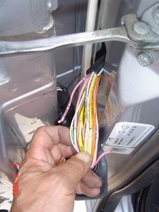

Oven johtonippu pitenee korin puolelta lypsämällä.
