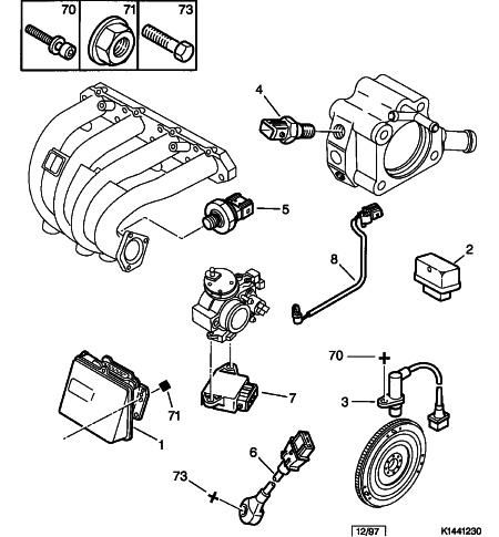

Saksan mallit ei sovi tähän alumiiniseen ainakaan ne jota äsken bongailin, ovat samalla varaosanumerolla kyllä, mutta kaikki uudempaan sopivia .Löytyy 1 puretusta autosta kuvassa oleva nro 5.Kokkolassa 0500 561085

Anturi pitäs löytyä,mitenkähän sen tunnistais,liittimen väri,muita vinkkejä...

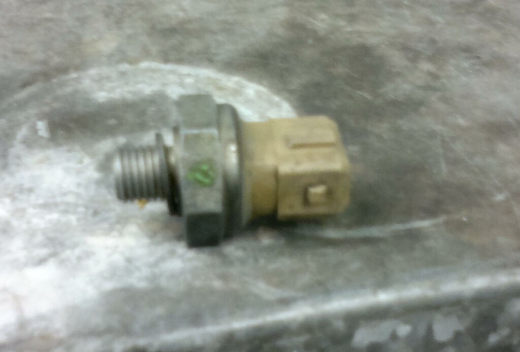

Tapsa 61 kirjoitti: Anturi pitäs löytyä,mitenkähän sen tunnistais,liittimen väri,muita vinkkejä... Anturin kuva liitteenä. On todella kummallisen muotoinen MAPiksi... Myös toimiva käytetty anturi kelpaa.

MAP=imusarjan painetunnistin (manifold absolute pressure sensor). Sitä käytetään moottorin kuormituksen tunnistamiseen. Ko.tunnistimeen tulee kolme (3) johtoa, joten aiemman viestin lämpötunnistimen kuva ei ole paineanturista. Lämpöanturi (yleensä 2-johtoinen) on johtavuuden muuttumiseen lämpötilan muuttuessa perustuva laite. Paine/ alipaine tunnistimen johdoista yksi on maatto (jotain kautta koriin ja akun miinusnapaan yhteydessä oleva), toinen on moottorin ohjainlaitteelta tuleva vakio 5V jännite (ei virta, eikä teho ) ja kolmas on toimivassa anturissa ohjainlaitteelle lähtevä jännitearvo, vaihteluvälillä n.1-4.8v, kuormituksen mukaan.

Natero kirjoitti: MAP=imusarjan painetunnistin (manifold absolute pressure sensor). Sitä käytetään moottorin kuormituksen tunnistamiseen. Ko.tunnistimeen tulee kolme (3) johtoa, joten aiemman viestin lämpötunnistimen kuva ei ole paineanturista. On se, usko vaan. Jos tuollaista ei nähnyt ole, ei sitä meinaa pelkästään kuulopuheiden perusteella haluta uskoa... Itsekin eppäillyt kovasti, mutta taipua piti kun tuollaista käsissä sittemmin hypisteli...

Natero kirjoitti: Ko.tunnistimeen tulee kolme (3) johtoa, joten aiemman viestin lämpötunnistimen kuva ei ole paineanturista. No, tuon kuvan mukaisen laitteen kuitenkin otin imusarjasta, muita antureita siellä ei ole. Ja siinä ON kolme (3) johtoa. Eli kyllä se on paineanturi. Ja se on mallikaasti hoitanut ko. laitteen virkaa jo useamman vuoden. Maahantuojan kuvissa on saman näköinen laite imusarjassa. Tämä moottorimalli on sitikan ainoa jossa on tuon mallinen anturi.

PietuG kirjoitti: Natero kirjoitti: Ko.tunnistimeen tulee kolme (3) johtoa, joten aiemman viestin lämpötunnistimen kuva ei ole paineanturista. No, tuon kuvan mukaisen laitteen kuitenkin otin imusarjasta, muita antureita siellä ei ole. Ja siinä ON kolme (3) johtoa. Eli kyllä se on paineanturi. Ja se on mallikaasti hoitanut ko. laitteen virkaa jo useamman vuoden. Maahantuojan kuvissa on saman näköinen laite imusarjassa. Tämä moottorimalli on sitikan ainoa jossa on tuon mallinen anturi. Näin oppii uutta! Tosiaankin dam 7328 saakka anturi on tuon näköinen. Saisikohan jonkin adapterin avulla uudemman anturin sovitettua?
