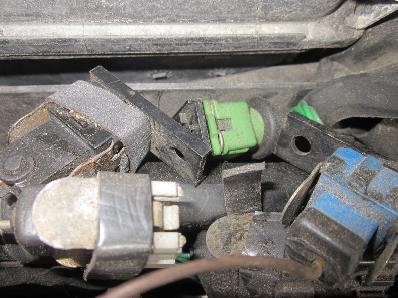

Pitihän se käydä raottamassa -92 V-kutosen keulapeltiä...
Siellä ne oli noin. Ja sen verran lyhyessä narussa ilmastoinnin töpselikin, ettei ihan helposti jää ulkopuolelle. Mielikuva tosin on että on tullut nähtyä pitemmälläkin piuhalla varustettu testipistoke, mutta varmaksi ei osaa sanoa että missä ja milloin sen olisi nähnyt...

Kiitos. Siellähän se oli missä kuuluukin, tosin olin autoa kasatessa jättänyt sen liittimen 'sähköpääkeskuksen' ulkopuolelle ja osittain sen alle. Tämä on se kärry johon rakensin moottorin kahdesta koneesta ja korjasin vaihdelaatikon, keula oli tietty irti jne. joten jokunen liitin voi vieläkin olla jossain muualla kuin pitäisi.... :)

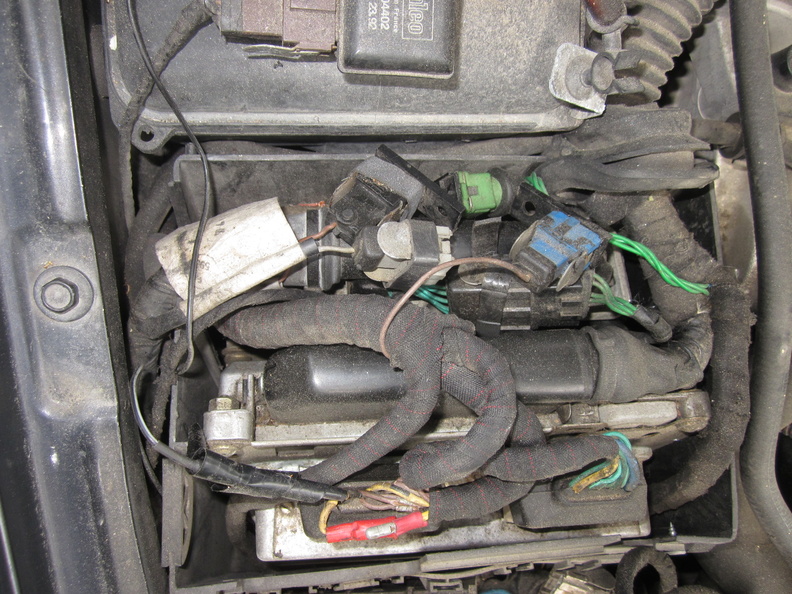

Hmm... kun katsoo tuota kuvaa niin oletkohan laittanut kabiiniin ledin joka näyttää koska jousitus on pehmeässä asennossa vai mikä piuha tuosta hydepurkista lähtee ?
XM V6 24 -91

osexm kirjoitti:
Hydractiven solenoidille tilapäiset piuhat, alkuperäisessä liitin sen verran hapettunut ettei sähkö osannut enää perille asti. Tuota oli sitten "korjattu" kytkemällä alkuperäinen syöttö ohjaamaan relettä, joka kytki sähköt suoraan akulta solenoidille, ei vaan toiminut koska vikapaikka oli siellä solenoidin liittimellä...

Oho, no siinä olisi solenoidi palanut jos olisi saanut akulta suoraan jännitteen perille asti
