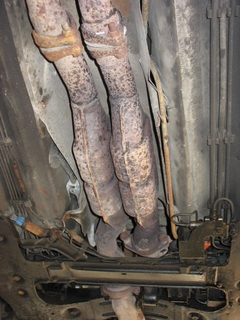

Siis tietenkin racing katit, mistä saisit halvemmat? Et mistään, oletan. Racing katit tuo monta heppaa lisääkin.... Kattihan on pahin vastus pakoputkessa. Vai saiskos biltemaMoponestistä halvemmat? Äh, ne ovat kuitenkin ahtaat...
Muuten, jo pelkästään kunnon kuppa kannen nastoissa on ihan sopivasti heikentämään kipinää tyhmäkäynnillä. Varmista myös että kuppaa ei ole kannen piuhojen lähdöissä. Nehän ovat yleensä aivan vihreät. Muuuutta, kyllä sulla on neidon iässä olevat katit ja ei olis mikään ihme niiden lievä kypsyminen. Kuvastahan näkee että rälläkällä katit lähtee näppärästi ja noi vanhat laipat voi hyvin käyttää uusiksi.
http://i638.photobucket.com/albums/uu10 ... kanssa.jpg

Ei katti ota nokkiinsa hitsaushuuruista. Näkyyhän tossa mun kuvassakin hyvin lähellä kattia oleva MIG-sauma.
Esim racing katit eivät ole rosteria mutta ei ole rosteria tuo XM orkkis kattikaan. Toki katin saa rosterisenakin mutta miksi pitäs...
